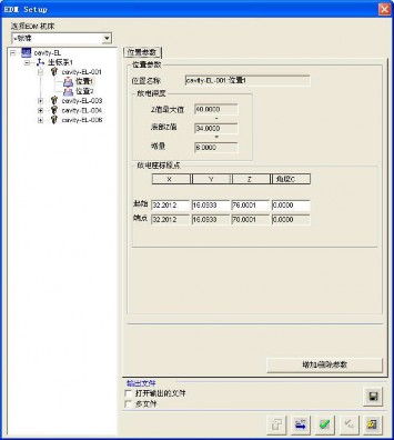

在电极树中选择位置 1,点击鼠标右键,在弹出的即时菜单中选择 EDM 设置选项,即 进入电极 EDM 设置对话框。
更改放电坐标原点起始 Z 值到 80:

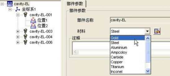

在 EDM 设置的电极树中选择 cavity-EL,此时参数区域里出现设置部件材料选项,选择 右侧的编辑图标:
在激活的定义材料对话框新建项中输入 gold,作为新建材料的名称,并点击增加按钮:
在材料列表中选中刚创建的 Gold,并使用上移按钮把 Gold 移动到列表的顶部:
确认材料编辑,这时在材料下拉列表的第一项就是刚创建的 Gold 了:
EDM 设置中所有带编辑图标的选项都能按照此方法进行设置。
选择 EDM 设置电极树中的 cavity-EL-001,则参数区域显示出应用于此电极的加工参数:
从上图中可以看出,EDM 设置对每个电极给出了粗加工、半精加工、精加工和抛光程 序参数设置。而且设计者还可以使用下方的按钮增加/删除参数来定制设置参数。按下图设置参 数:
自定义以上五个参数后的 EDM 设置界面变为:

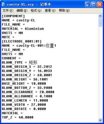

当设置好电极加工的相关参数后,勾选打开输出的文件前的复选框,并选择保存输出 文件按钮,确定文件名后保存,则电极文件直接被显示出来:

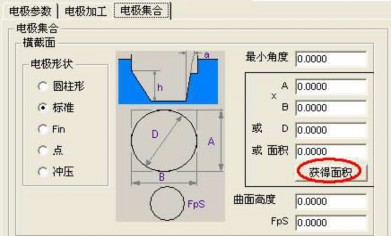

Cimatron 的 EDM 设置中,还定制了针对一些常用 EDM 机床的特殊参数,如在 EDM
机床下列列表中选择 AGIE:

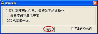

在 AGIE 相关参数设置区域的电极集合中,有一个自动计算电极横截面积的 API。如图 定义了电极的形式后,选择获得面积按钮:
确认获得面积步骤提示:
然后在激活的获得面积特征向导中点击第一项拾取电极,并选择最后创建的圆柱电极, 则此电极位置特征自动被激活:
然后作电极柄定平面的平行基准面,偏移距离为 50:
确认创建平行基准面后,返回获得面积特征,且自动选择刚创建的基准面,确认获得 面积特征。
这样,在 EDM 设置中自动显示此基准面处的电极横截面积:
