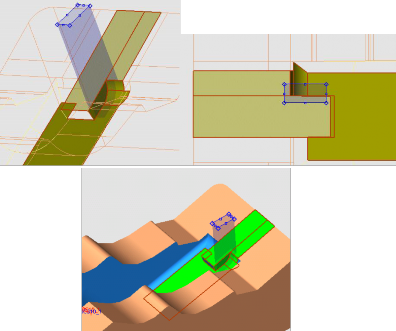

1.电极的复制 image执行电极向导,现在生成其它电极装配,这次我们使用文件
‘clamp-cut-Work-Split-01’.

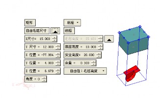

选择输出按钮,放置毛坯,点取毛坯包容的面
image选择“裁剪”功能,设置偏移距离 3mm,激活电极,添加毛坯
2.测量放电区域的边界与毛坯之间的距离为 3mm
生成电极使用新的选项“简单台阶”

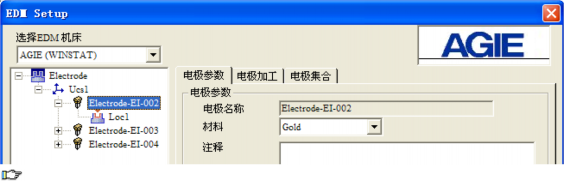

返回到第一个电极装配,右击图示电极,选择 EDM 设置
注意 EDM 设置向导新的 GUI(图形用户界面)
置信息
点取电极列表树打开向导每一个电极列表中的分支都保留有定义 EDM 工艺的设

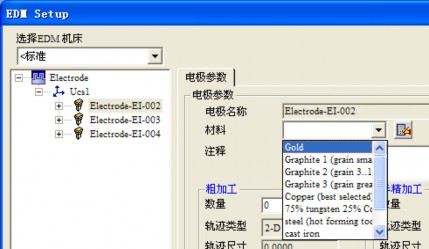

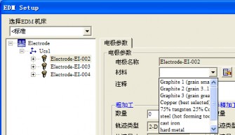

现在指定零件的材料,在对话框中点取零件,选择编辑图标
在编辑列表对话框中,点取“添加”图标
在这个对话框中,可以添加新的材料,也可以移动材料列表的位置顺序
点取 OK,新的材料显示在下拉菜单中

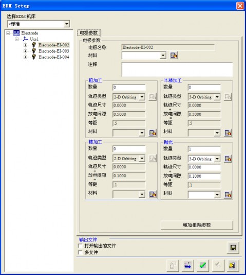

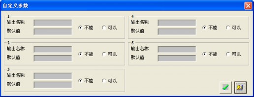

这种编辑方式对所有的 EDM 设置都是有效的。 image 这些域和值也是可以用户定制的。点取对话框右下角“添加/清除参数 Add\Rmv Params”按钮 输入右图显示的参数:
这些域对于所有的电极和放电位置来说是相同的,域中的数值对于各个电极来 说都是可以编辑的。
当必需的数值输入到 “向导 wizard”之后, 选上“打开输出文件”,再点取“保 存输出文件”按钮。

“向导”中另外一个选项是选择 EDM 机床,选择 AGIE 机床

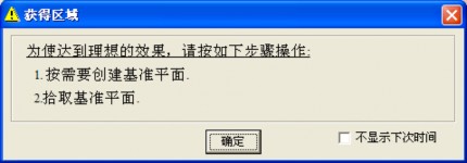

在这个表中点取 “获取区域 ”按钮。
点取确定,接受显示的信息。

点取“选取基准平面”按钮。
选择 Cimatron 系统环境下,菜单:环境 Environment / 平面 Plane / 平行
Parallel
选择该平面,并点取特征向导中确定选项
电极的横截面自动计算,这是一个针对 AGIE 机床 API(应用程序接口)生成必 需的 EDM 参数。
