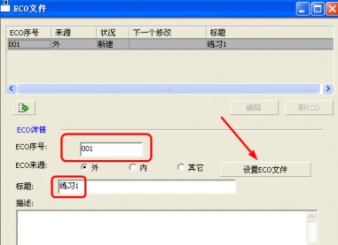

2、 把模具设计向导隐藏,只显示 ECO 向导,选择“ECO 文件”,在出现的界面选择确 定。

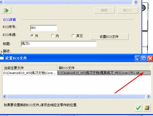

3、 输入下面的内容,然后点击箭头命令找到比较的文件(有变化的三维模型)。
注意:双击下图箭头部位然后找到模型 cover17R1 所在的文件夹,单击确定。

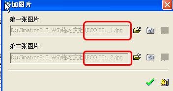

点击添加图片命令().,浏览到以下两个文件 ECO 001_1 和 ECO 001_2 后确认。

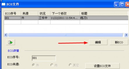

4、 再单击下图应用,不要退出 ECO 文件设置。
单击下图所示的编辑命令。

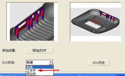

然后把 ECO 状态改为“工作中”,如下图所示,单击应用按钮(不要退出)。
单击下图 ECO 历史查看状态,最后单击确定。

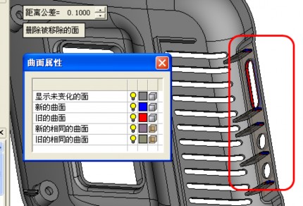

7、 下图显示有些数据自动从 ECO001 文件里提取出来。接受当前零件位置后中键确认。
通过颜色和显示的集合可以发现下图矩形框里有更改。
选择确认,会发现一些新的面加到了 Cover17-work,而需要去掉的面已经被删除了。

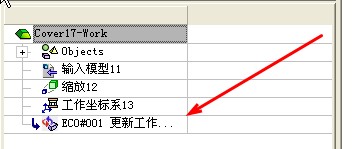

8、 在左侧的特征树里生成一个新特征“ECO#001 更新工作零件 14”。

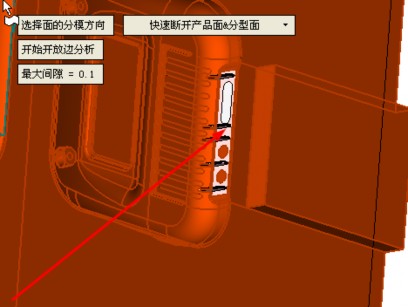

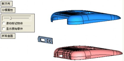

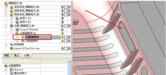

9、 显示快速分模向导,调用分模命令,把有变化的面重新分配到合适的方向上。
10、激活分型面零件,删除下图箭头指示的面,再做出新的边界面补上。
11、按照以前方法把新创建的面附属到凸模和滑块上去(自动附属或手动附属)。

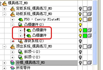

15、凸模修改完毕,凸模镶件也出现了叹号,这是因为凸模镶件是由 F50–Cavity Plate #1 切割而来的。
激活凸模镶件,然后在箭头指示的特征右键选择“编辑/更新”,在出现的界面单 击确认。
16、结果凸模镶件已经更新。

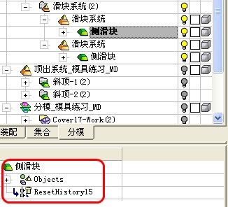

17、侧滑块也可以类似上面的步骤更新,不过打算用另一种方法来更新。请先去 掉那个叹号,激活侧滑块,在箭头处的拉伸特征右键,选择重置历史。
可以看到叹号已经去掉。
