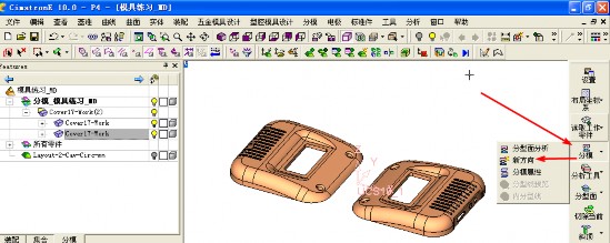

三、快速分模
快速分模,在分模子装配下增加内外分型面零件。
1、 左边的特征树里隐藏其它系统,只显示分模系统。
2、 点击分模,切换到分模状态。

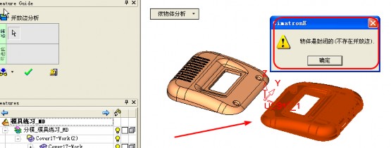

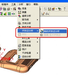

3、 检查零件是否封闭(即是不是实体),在菜单里选择“分析/开放边分析/新的开放 边分析”命令。
接受默认选项“依物体分析”,选择下图零件,界面提醒物体是封闭的,如果不封 闭,则会以黄色线条显示开放区域。单击确认按钮。
4、 在右侧模具设计向导里选择“分模/新方向”。

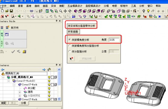

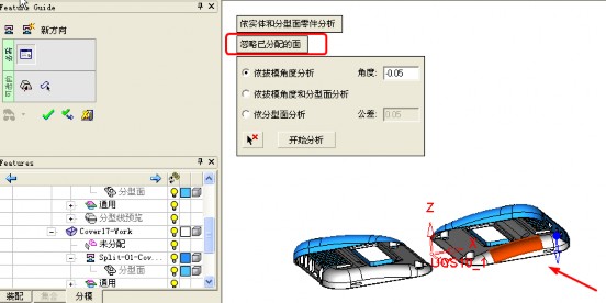

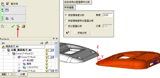

在出现的界面选择“依实体和分型面零件分析/依拔模角度分析”,输入-0.05,意思 是在这个方向上大于-0.05 拔模角度的面都可以被分配到这个方向的集合里。
先选中一张面,然后单击“开始分析”按钮。
结果如下:红色面都已经被添加到这个方向上了。
单击应用按钮(注意:不要单击确定),接着设计其它的断开方向。

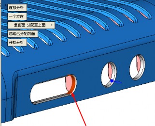

5、 切换箭头为-Z 方向,切换到“忽略已分配的面”,并选择零件内表面上的一张面。
单击开始分析按钮,点击应用,通过颜色可以看出已经完成了两个方向的断开。
6、 接着左键单击箭头端点,选择“圆柱/圆锥中心轴”,再去选择零件的圆柱面,切 换箭头方向,指向零件外部。

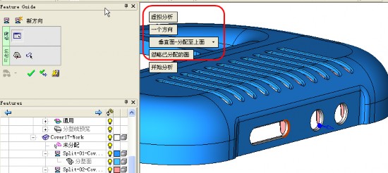

7、 使用虚拟分析来做出滑块的开模方向,设置见下图:
选择下面一张面,单击“开始分析”按钮,然后单击确定退出分模。

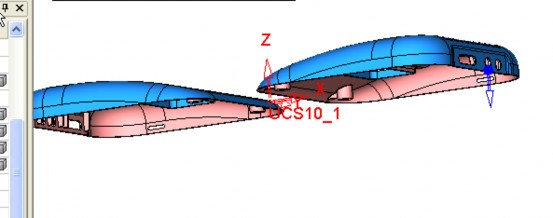

结果:见图片,有三个分模方向。

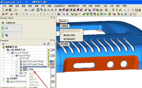

现在先把这些面附属到型芯上。 首先框选这些面,然后在凸模处(第二个分模方向)右键选择“附加”,再显示所
有分模方向。

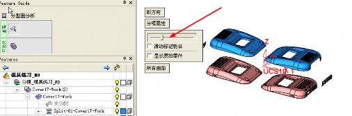

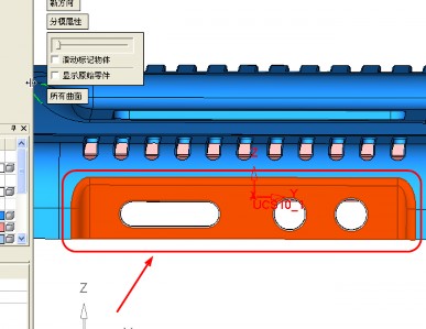

9、 通过查看,发现型腔上的右侧面有一部分面归属到滑块方向比较好。具体这样操 作:
选择“分模/分型面分析”:
选择如下这些面:
然后在装配树右键点击第三个分模方向,选择“附加”。
拖动滑动条可以看到如下正确结果:

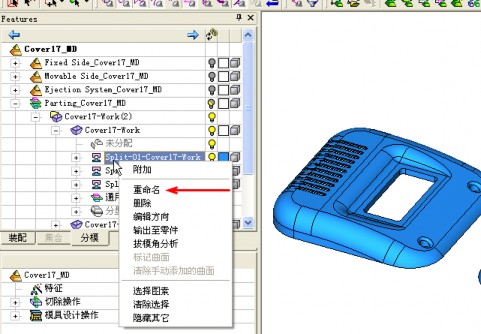

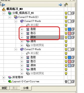

10、在装配树右键重新命名断开的方向,分别为型腔、型芯和滑块。
