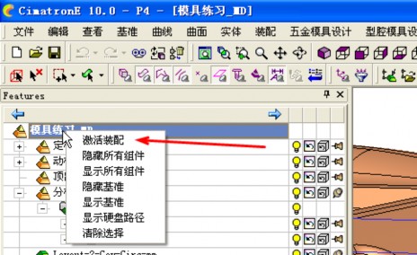

1、在主装配名称上点击右键,选择“激活装配”命令,把主装配激活。

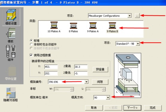

2、在设计向导界面选择“模架/添加模架”命令:
3、在这个界面选择和设置参数如箭头所示,单击“下一步”按钮:
4、在下一个界面选择合适的板厚,单击“下一步”。全部设置好后单击“完成”按 钮。

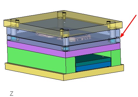

结果如下:

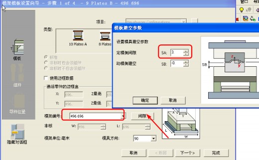

5、把模架宽度加宽,然后调整定模和动模之间的间隙为 3(默认是 0),请选择向 导里的“模架/编辑模架”命令:
6、把模架编号改成 496x696,动模间隙改成 3,单击“确定”,然后单击“完成”。
结果如下:模架宽度值变大,而且定模和动模之间有 3mm 的间隙。保存结果。
