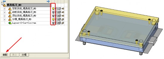

1、 点击下图“装配”,显示出定板系统和分模系统并激活总装配。

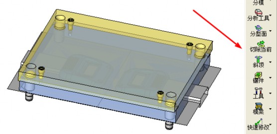

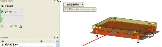

2、 选择向导里的“切除当前”命令:

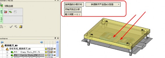

3、 选取凹模固定板为目标零件即 F50 - Cavity Plate,中键确认。

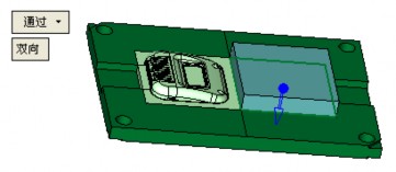

在出现的界面里,各选项按照以下设置,并选择箭头所示的 2 张面,则其它产品面 和分型面自动输出到凹模固定板上。

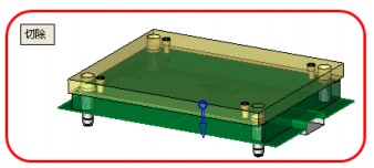

选中上面 2 张面后中键,在下面的界面默认切除选项,箭头方向朝下,单击确认键。

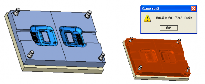

4、 隐藏分模子装配,可以发现凹模设计完毕。(可以通过开放边分析凹模是一个实体)

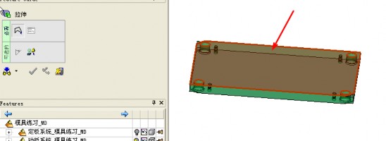

5、 继续进行凸模设计。设计的思路是先把凸模和凸模固定板(即 F50 - Cavity Plate)设 计在一起,然后再把凸模提取出来。首先只显示动模系统下的凸模固定板。激活凸 模固定板(即 F50 - Cavity Plate,双击它既可)
选择“实体/增加/拉伸”,点击顶面,增量输入 50,单击确定。

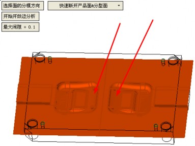

6、 显示出分模系统,然后和生成凹模一样,选择向导里的“切除当前”命令,选取凸 模固定板作为目标件,各个选项参照下图所示:
接着选择产品面的内腔上的 2 张面(箭头所示)后,中键确认。
在出现的界面里单击确认。

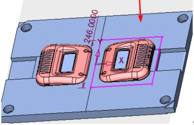

7、 下一步要把凸模从凸模固定板分离出来。先在下图箭头所示的面做草图(在凸模固 定板激活状态下):

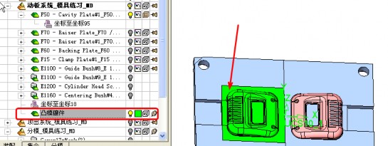

8、 退出上面的草图后,激活主装配,然后从菜单选择“装配/使用轮廓提取镶件”命令 。
选取凸模固定板,再选取上步做的草图,中键确认,然后在特征树左键点击动模子 装配名字(目的把凸模放到这个子装配下),其它参数仿照下图,单击确认键。
可以看出在装配树下有了凸模镶件,而且凸模已经从凸模固定板上分离出来了。

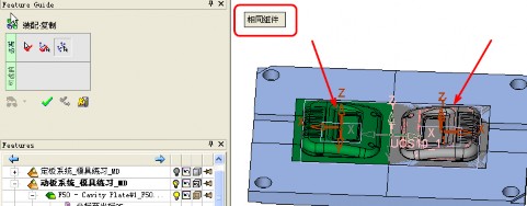

9、 另一个凸模镶件可以使用复制的方法来生成。激活动模系统,从快捷菜单选择复制 命令,点击凸模镶件后中键确认,再分别选择左右的坐标系(要把布局零件事 先显示出来),默认相同组件选项。
在装配树下可以看到两个一样的凸模镶件。

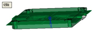

再把凸模固定板从顶面向下切除 3mm,目的是保证动、定模板具之间有 3mm 的间 隙。
结果如下:
