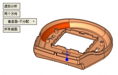

新方向有两个选项【虚拟分许】和【以实体和分模面分析】,【虚拟分许】功能和以前版 本的快速断开一样,可以选择一个方向和两个方向,【以实体和分模面分析】是以实体分模为 基础,对选择的面和方向可以通过拔模角进行自动分析,并分配出正确的面。这个在后面综合 练习有介绍。
选择虚拟分析之后,沿着物体断开的边缘能够生成分模曲线,并可以在后续的步骤中 使用此分模曲线生成分模曲面。

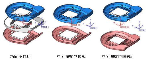

两个方向/一个方向是指定模型沿指定方向断开的个数。两个方向则把模型沿指定方向 的正反同时断开零件,则生成两个断开特征;而一个方向则只沿指定方向断开零件,只生成一 个零件特征。
平行于指定方向的面的分配情况可以通过垂直面多选项控制。
确认快速断开。

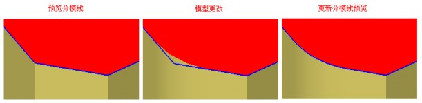

预览分型线:显示内分模线和外分模线,且内分模线为红色,外分模线为蓝色,这些 线仅为检查所用。
预览分模线能够在模型发生变更后自动更新。更新预览分模线的方法是在模型变更后再
次选择向导条中的分模线预览选项,或者在分模特征树中右键点击分模线预览选项并选择弹出 的即时菜单中的更新预览分模线。
