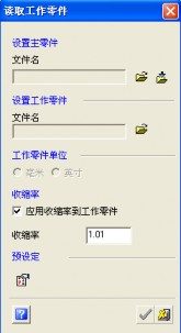

读取工作零件命令特征包含两个必需步骤:步骤一为导入工作零件;步骤二为放 置步骤一设置的工作零件到布局零件坐标系统中。
步骤一:读取工作零件。
设置主零件栏可以通过打开文件打开已有的 Cimatron 工作零件(扩展名为 elt),或者 选择输入文件输入其它类型的工作零件文件(如 igs、stp、x_t 文件等);
设置工作零件栏可以通过打开文件打开已经进行过断开操作的工作零件。
对于一个尚未进行分模操作的零件模型,在主零件栏中选择它后,会自动创建其工作零 件文档名称。此时上图中的其它各参数均可以进行编辑,以适合此模型的分模设计;有关自动 创建工作零件文档名称的规则,可以点击预设置图标对其进行设置:
而当要对已经进行了一部分分模设计的工作零件进行继续分模设计时,则需要在设置工 作零件栏选择此工件,此时其它参数均不能被编辑,如下图:
步骤二:放置步骤一设置的工作零件到布局零件坐标系统中。
相同零件和不同零件的区别在于加载同一零件时特征树中显示的结构:
编辑工件坐标系选项则允许设计者对工件坐标系进行旋转、偏移等操作,并允许设计者选 择是否为工作零件创建包容盒。
