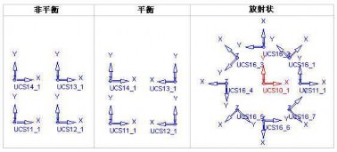

在模具工程设计的装配中,最多只能包含一个布局零件。 在布局零件中,基本的坐标系统样式有以下三种:
