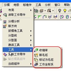

在分模菜单里的工具选项中包含有:收缩率、新毛坯、标记为毛坯和工件坐标系四个选项。 下面分别进行介绍:

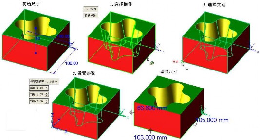

收缩率即是通过设定比例改变模型的体积。对某些模具,工作和最终成品常在不同温 度下进行,这样就存在着产品的热胀冷缩问题,需要在模具设计时进行考虑。
在收缩率命令中,有三个必需步骤,即选择要放缩的物体、拾取放缩的支点和设置放 缩的比率。
在选择物体时,默认所有物体选项,捕捉当前所有物体;若点击所有物体选项,则改 变为根据拾取选项,此时比例放缩命令则只对所拾取的体或者面进行放缩。
在选择物体时,默认一致的选项,此选项意思是比例放缩沿 X、Y 和 Z 轴的放缩比率相 同,对模型进行均匀放缩。若点击一致的选项则切换到不一致的选项,则在第三步设置参数时 会允许设计者分别设置模型沿 X、Y 和 Z 轴的放缩比率。
新毛坯选项即是一个通过草图或 3D 曲面沿设定方向完成拉伸的特征,并同时把此拉伸 特征附属为毛坯。
标记为毛坯:把一个新建的零件附属为毛坯。 image 工件坐标系选项是为模具设计中分模特征模型设定工作坐标系。
