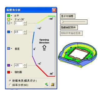

拔模角分析选项是通过颜色标记模型沿断开方向的出模角度。点击显示对话框选项即 打开拔模角分析图示对话框。从图中可以看出,红色代表了负角,蓝色代表了正出模角度。

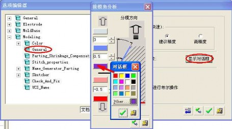

拔模角分析图示对话框中的颜色规则可以在预设置中进行设定:
拔模角分析阶段模型显示成设定颜色是暂时的,退出拔模角分析功能模型即恢复原有颜
色。

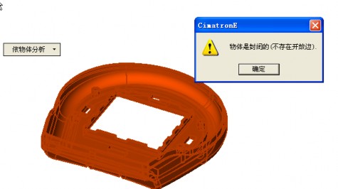

方向分析:可以分析物体的拔模角,不需要启用快速断开功能 image 新的开放边分析:可以对零件是否是实体进行分析。
