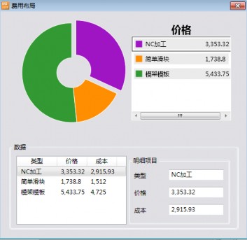

3.费用布局图如下:

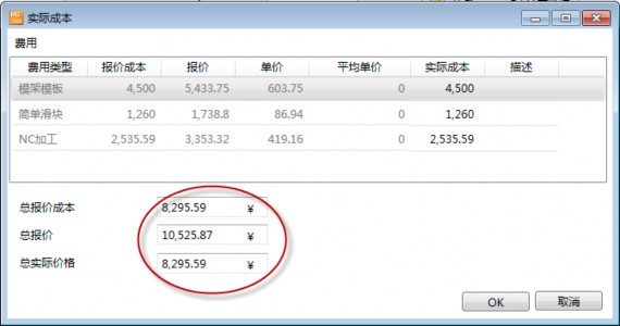

4.查看实际成本。

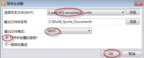

生成报告
1. 在工具栏上点击报告按钮.
2. 选择输出格式,点击OK.
输出格式支持以下三种类型。

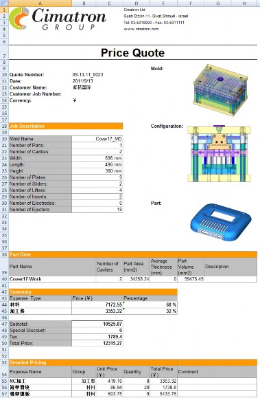

MoldQuote生成下列报告:
