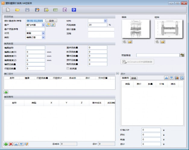

二、创建报价
CimatronE 中加载数据前的准备
1.使用 CimatronE 打开文档 cover17_MD.elt,选择计算信息并保存按钮来计算模架 信息并保存。
2. 在报价系统中,创建一个新的报价。
3. 点击选择项目按钮, 并选择 cover17_MD.elt.

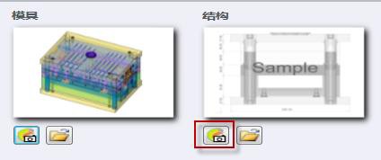

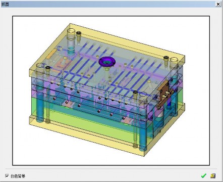

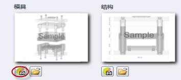

4.点击左边的加载图片按钮来增加模具图片。

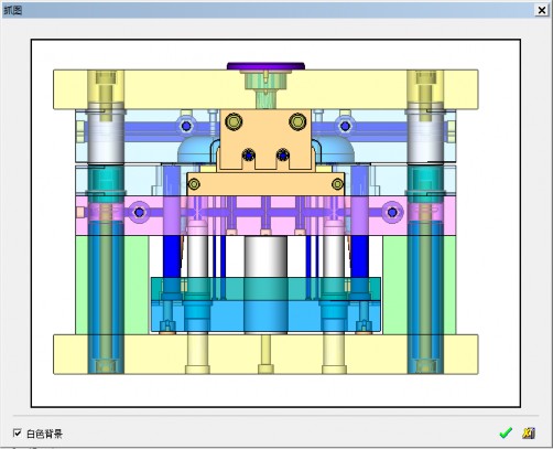

5. 捕获 ISO 视图,如下图所示:
6. 加载其他图片。
7. 捕获模具右视图。
结果如下:

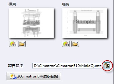

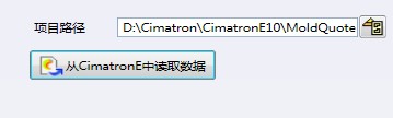

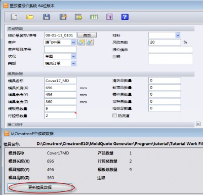

从 CimatronE 中读取数据

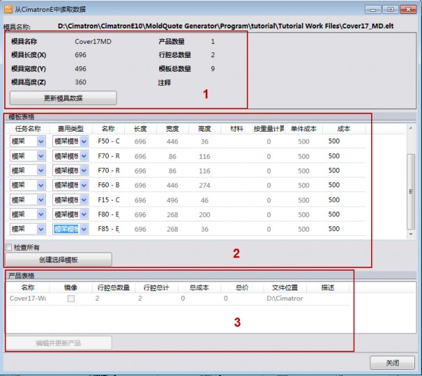

1.如下图所示,点击从 CimatronE 中读取数据。

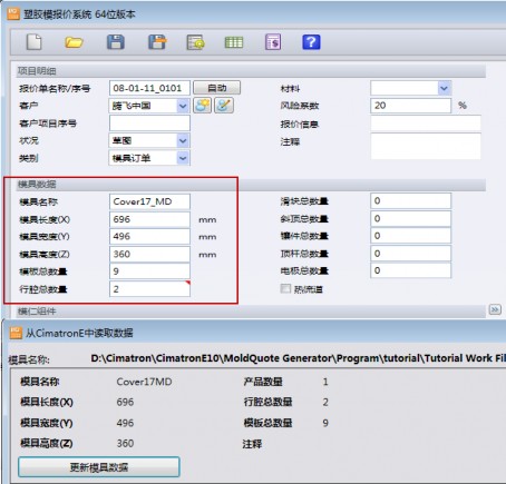

模具数据区域

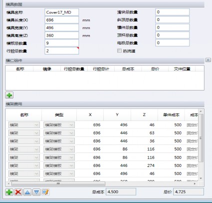

注意:在MoldQuote主界面的模具数据参数是空的。 1.在从CimatronE中读取数据对话框中点击更新模具数据按钮。
2.MoldQuote主界面中的模具数据参数已更新.

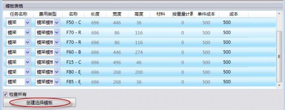

模架费用

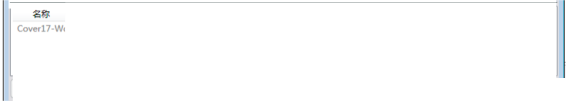

从CimatronE中读取数据对话框中模板表格区域的第二列,模板来自于CimatronE项 目文件.模板内容集成到了模架费用区域,计算模板成本。
在报价系统主界面更新了模架费用列表。
模仁区域

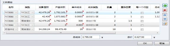

1.在产品表格区域,点击编辑并更新产品按钮(或双击产品名称行)。
2. 编辑产品窗口分为几个区域,下面用红色矩形框标示。

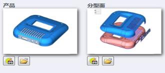

3.捕捉产品图片。
4.注意:产品曲面数及产品尺寸已经根据CimatronE的数据更新了。手动添加模具 原件数量,如下图所示:
5.开模方向区域显示产品复杂度信息。当前信息由CimatronE项目文件产生。
6.分别设置各部分的费用。
7.现在你已经完成了从CimatronE读取信息对话框的编辑及更新程式。点击关闭按 钮。
