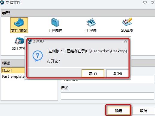

随后,当设计B款空调产品的同名称零件时,设计师也会将其命名为“左侧板”。点击确定后,中望3D会弹出如下提示窗口,提示文件已经存在。
原因解析:中望3D会自动记忆图档记录
出现这种情况,主要是由于中望3D会自动搜索以前打开或建立过的图档以及命名。当新建名称与以前名称重复时,中望3D会发出“已存在”的提示,询问用户是否需要建立或打开它。当用户选择“是”,则打开以前的图档;当用户选择“否”,则图档创建不成功。

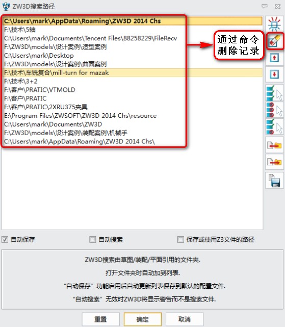

中望3D提示用户已有同名零件的功能,在某些情况下能对设计师起到较好的警示作用,有其存在的意义。但在许多行业的产品设计过程中,设计师会按照不同产品款式对零件进行分类,导致不同“文件夹”下有同名零件存在。这种情况下,我们可以按照以下步骤操作,轻松化解难题:在中望3D软件中,点击文件----搜索路径------弹出如右下对话框:
把红色框的内容通过右边命令将其删除后,就能重新建立命名了。
