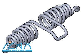

扫描创建弹簧(步骤1-10)
创建弹簧的操作步骤
弹簧

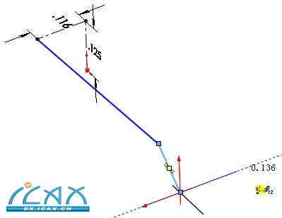

步骤3  绘制中心线
在草图工具栏上单击“中心线” 。
按Tab键,直到光标显示为YZ符号。如图2-1所示,从原点开始沿Y轴 绘制大约0.125in长的中心线,保持该线在模型空间中与Y轴重合;沿 轴绘制第二条大约0.116长的中心线,保持该线在模型空间中与Z轴的重合;分别标注中心线的尺寸为0.125in和0.116in。

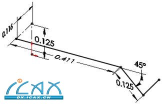

步骤5  绘制第二条直线
绘制第二条直线,长度大约0.125in,与水平线的夹角约45°.
如图2-3所示,光标后的符号 表示正在绘制的草图与XY平面平行,但黄色的推理线表明这仅是参考指示,并没有添加几何关系。
图2-3

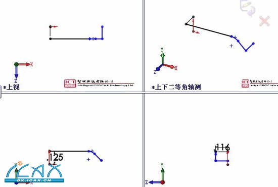

步骤7  多视口
在等轴测视图中不能清楚显示3D草图,当用户拖动草图对象时就很难知道移动的距离,多视口有助于解决此问题。
在标准视图工具栏中单击“四视图” ,如图2-5所示。
图2-5
步骤8  拖动端点
拖动两条直线的公共端点,在多视口中,很清楚地显示第二条带角度的直线偏离了前视基准面,如图2-6所示。
图2-6

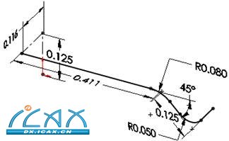

步骤10  添加圆角
单击“绘制圆角” ,分别添加半径为0.08in呵0.05in的圆角,如图2-8所示。
