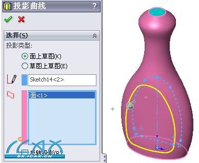

步骤19  投影曲线对话框
单击“投影曲线” ,或从下拉菜单中选择【插入】/【曲线】/【投影曲线】,弹出投影曲线对话框。
步骤20  选择投影面
如图2-41所示,在【投影类型】中选择【草图到面】,在【要投影的草图】选择框中选择要投影的草图,单击【投影面】选择框,选择模型的表面。默认情况下,系统垂直于草图平面投影草图,如果希望曲线投影到瓶子的背面,选中【反转投影】复选框。单击【确定】。
图2-41
步骤21  投影曲线
如图2-42所示,系统把草图投影到瓶子的前表面上。生成的曲线将被用作扫描路径来创建一个扫描凸台,以定义瓶子商标区域的轮廓。
图2-42
