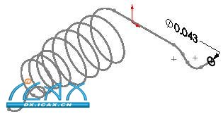

步骤25  扫描
单击“扫描” ,或从下拉菜单中选择【插入】/【凸台/基体】/【扫描】。使用圆作为扫描轮廓,组合曲线作为扫描路径,创建一个扫描特征,结果如图2-20所示。
图2-20

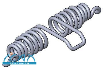

步骤26  镜像
将与前视基准面重合的端面作为【镜像面】,镜像扫描生成的实体,选中【合并实体】选项,结果如图2-21所示。
图2-21

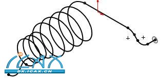

步骤27  将组合曲线转换成草图实体
为了得到比较光滑的弹簧,将使用样条曲线代替组合曲线作为扫描路径。删除特征“扫描1”。
插入一幅新的3D草图,从FeatureManager中选择组合曲线,单击“转换实体引用” ,如图2-22所示。
组合曲线可以转换为几个不同类型的实体;直线、圆弧和样条曲线。下面将把所有的实体转换成一条单一样条曲线。
图2-22

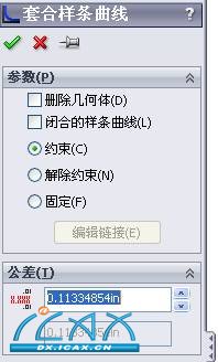

步骤28  将草图转换成样条曲线
在图形区域中选择3D草图中的所有草图实体,然后单击“套合样条曲线” 。如图2-23所示,清除【闭合的样条曲线】选项。选中【约束】选项,将套合样条曲线以参数方式链接到原来实体。如图2-24所示,,改变【公差】值,会影响样条曲线对原有实体的套合。如果样条曲线不能足够精确地套合原有实体,就需要减少【公差】值。
图2-23                                                     图2-24
将【公差】值减少到0.05in,套合情况有所改善,但钩形处仍然不完善。直到将【公差】值减少到0.007in套合情况才完善。
设定【公差】值威尔哦0.007in,单击【确定】,如图2-25所示。
图2-25

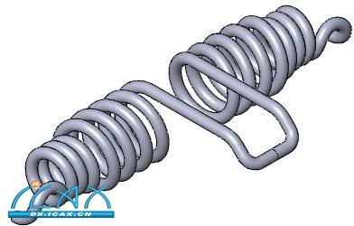

步骤29  重新创建扫描特征
删除圆心和组合曲线之间的【穿透】几何关系,然后iuzai圆心和3D套合样条曲线之间添加【穿透】几何关系。这要求用户必须将轮廓草图重新派领导FeatureManager的底部。将圆作为扫描轮廓,套合样条曲线作为扫描路径,重新创建特征,如图2-26所示。
图2-26
步骤30  镜像弹簧
将与前视基准面重合的端面作为【镜像面】,镜像扫描生成的实体,选中【合并实体】选项,结果如图2-27所示。
图2-27
