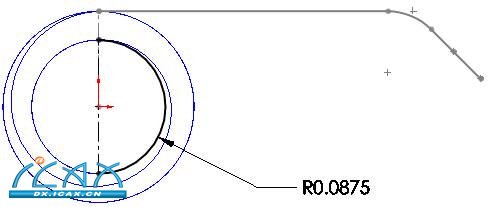

步骤13  新建草图
在创建的基准面上插入一幅新草图。
步骤14   绘制一个圆
如图2-10所示,绘制一个圆心在原点的圆,并与3D草图的一个端点添加【重合】几何关系。
图2-10
步骤15  退出草图

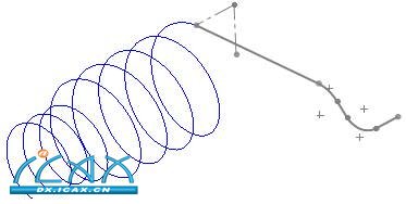

步骤16  创建一个可变螺距的螺旋线
选择圆,单击“螺旋线/涡状线” 。如图2-11所示,设定【起始角度】为90°,设定旋转方向为【逆时针】。螺旋线的螺距和直径都是变化的。在【区域参数】中设定【圈数】、【直径】和【螺距】,具体数值见图2-12所示。
图2-11
图2-12
单击【确定】,完成的螺旋线如图2-13所示。
图2-13

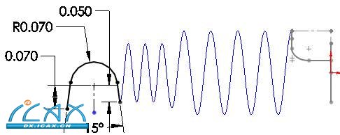

2-1-3        从正交视图创建3D曲线
步骤17  环形圈的前视图
在前视图、基准面上插入一幅新草图。如图2-14所示,绘制一个半圆,并标注尺寸。
图2-14
步骤18  退出草图
步骤19  环形圈的侧面视图
在右视基准面上插入一幅新草图,绘制环形圈的侧面视图,在草图最右面的终点和螺旋线的末端之间添加【穿透】几何关系,如图2-15所示。
图2-15
步骤20  退出草图
