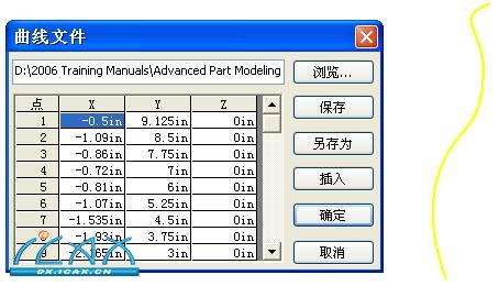

步骤2  选择文件
单击【浏览】,从目录下选择文件“Bottle from Front.sldcrv”。文件内容被读到对话框中并被分成几列,如图2-28所示。
图2-28
步骤3  创建曲线
单击【确定】,添加曲线到零件中。如图2-28所示,在前视基准面上,创建了一条通过文件中的点的光滑样条曲线。在FeatureManager设计树中,出现了一个名为“曲线1”的特征。

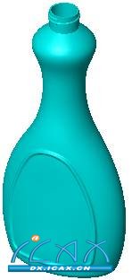

步骤15  完成扫描
图2-37显示了在上下二等角轴测视图的中的扫描特征。
