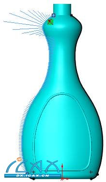

步骤31  显示曲率
从下拉菜单中选择【视图】/【显示】/【曲率】,根据面的不同曲率显示不同颜色。当光标移动带某个面上时,会在光标旁边显示该面的曲率和半径值,如图2-51所示。
步骤32  查看底部的圆角
观察发现瓶子的主体部分和圆角部分颜色有差异。这表明尽管圆角与瓶子的主体相切,但曲率并不连续,说明两个面在相交的边上曲率不相等。
图2-51
步骤33  关闭曲率显示
从下拉菜单中选择【视图】/【显示】/【曲率】,关闭曲率显示。

步骤37  显示曲率检查
选择一组交叉曲线,单击右键,从快捷菜单中选择【显示曲率检查】,结果如图2-54所示。
●        圆角有一个圆形的横截面。
●        圆角和瓶子的侧面在相交处相切。
●        圆角和瓶子的侧面在相交处梳形线长度不同表面它们在该点的曲率值不同。
梳形图的颜色有【临时图形,上色】选项决定,该选项在下拉菜单【工具】/【选项】/【系统选项】/【颜色】/【颜色方案设置】中。在视口背景颜色的基础上,用户可以改变临时图形颜色来得到最大的可见性。

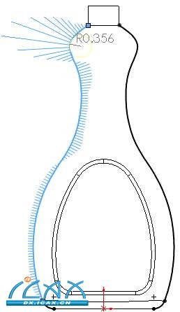

步骤39  显示最小半径
右键单击曲线,从快捷菜单中选择【显示最小半径】,屏幕上显示了一个与曲线相切的圆,圆上标记了半径值,该值就是最小半径值,如图2-56所示。

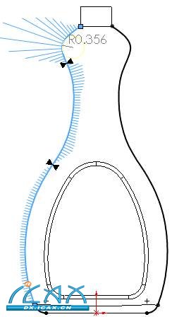

步骤40  显示拐点
再次选择曲线,单击右键,从快捷菜单中选择【显示曲率检查】,关闭曲线的梳形图。
选择曲线,单击右键,从快捷菜单中选择【显示拐点】。曲线上每个拐点处都会显示两个相对的箭头符号,如图2-57所示。
