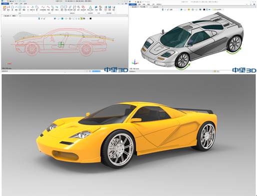

快速导入草绘图片、布局线框进行车身曲线构建。中望3D支持很好的草绘图片导入,尺寸和透明度的调整,同时快速方便的线框调整快速创建布局三视图。如下图:

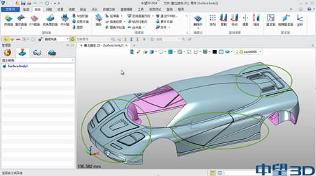

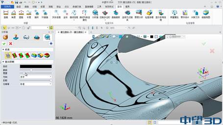

1. 使用放样,U/V面,FEM面创建高质量的曲面。中望3D有很多曲面创建的命令,特别好用的是U/V面命令创建网格曲面,并且非常方便快捷的达到G1/G2的曲面,同时FEM是创建多边面的利器。这些曲面命令都是创建车身曲面的高效最大保证,加快了设计师的操作进程。如下图:

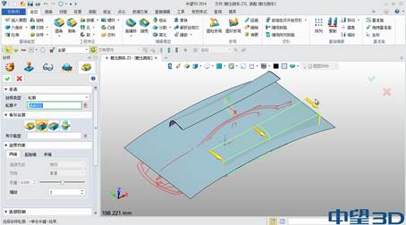

2. 混合建模技术快速设计车身的细节结构。中望3D中令我最满意的就是实体与曲面的混合成型,实体与曲面能够直接使用布尔运算得到想要的造型。这个作品在车身的排气管、导气槽、灯槽、装饰条等细节特征,都是大量使用实体+曲面布尔求解成型的。而这些操作如果使用其它三维软件还需要不断的修剪、分割、炸开再缝合等多步骤去实现。中望3D在这点上大大提升了设计效率,如下图:

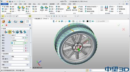

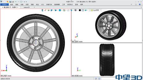

3. 轮毂设计运用了大量的拉伸、旋转等基本实体建模命令。其中在轮毂设计中中望3D阵列的表现让我吃惊,除了普通的阵列功能外,中望3D还支持沿曲线、曲面阵列,并且支持多种方式的派生、交错、基准控制方式,这使我在做轮毂设计中事半功倍,简单的十来步骤就得到了最终的造型。如下图:

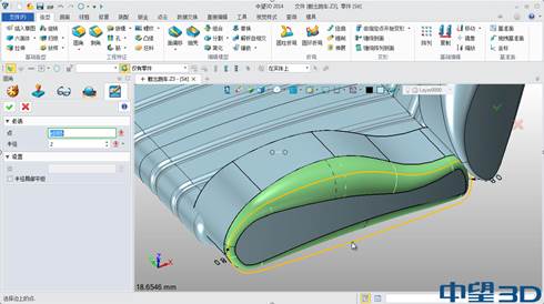

4. 座椅设计本来在这次注重外观的工业设计大赛中,不打算设计,后来由于时间充足,尝试做了建模。一开始的时候碰到一些问题,就是头枕和扶手等处的曲率渐变曲面如何创建。最后通过中望工程师的指导,直接使用变半径的命令,就创建了复杂而顺滑的渐变曲面。这个功能我使用两年中望3D以来一直没有了解到,这一次参赛,获奖是其次,自我提高是关键,这次对中望3D的变半径倒圆角的功能不得不衷心点赞!如下图:

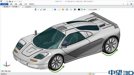

5. 做总装配的时候,由于这个产品主要是关注外观,所以没有做过多的细节机构设计。尽管零件数量不多,但还是使用中望3D创建了装配约束,并且尝试使用了装配动画的功能,创建简单的动画,让4个轮子能够驱动起来,整个操作一步到位。如下图:

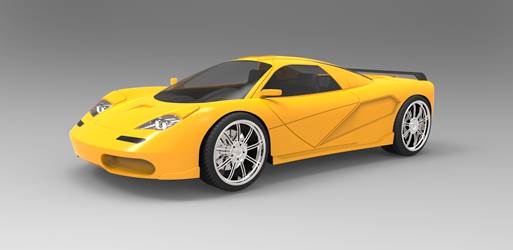

6. 最后就是渲染的环节了,这次渲染使用的是中望3D集成的外挂Keyshot,直接点击命令就能从中望3D中就将模型提取到Keyshot中进行材质、灯光、背景等的添加,并完成渲染图的输出,至此也完成了全部的设计。如下图:
