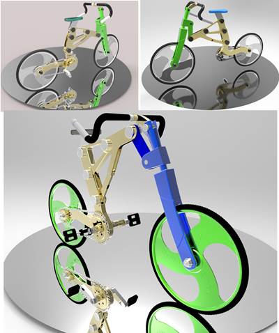

首先说下创作思路,我的这个作品造型灵感来自于好莱坞大片《灵魂战车》的外形,我期望自行车也能有摩托车的酷,并且可以容易的实现DIY的特点。整个车体通过机械铰接的方式组成,方便使用者进行自我造型的调节,同时方便组装和维护:

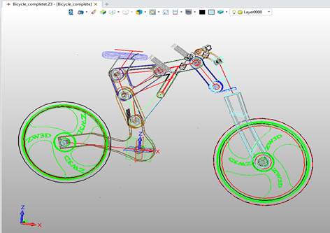

第二步:在总体架构完成之后,利用自顶向下的装配功能,为各个子配件分配参考图素,并建立模型如下图:

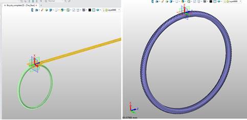

第三步:丰富且灵活的建模工具,帮助快速完成各种复杂设计:轮胎和轮毂,链条以及坐垫等。对于轮毂,应用了很多基础功能如拉伸,旋转等,同时也应用到了草绘中的样条曲线来快速的做成轮毂内部形状。而轮胎的建立过程相当的简单容易,因为中望3D提供的的变形功能让人确实吃惊,迅速的将复杂的建模变成了一个及其简单的过程,让我们的效率大大提升:

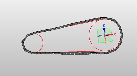

而链条的设计过程中运用了很多的基本建模命令如拉伸,钻孔等。而在整条链条的设计过程中运用了曲线阵列功能,来快速的完成整条链条的设计,实在是方便快捷:

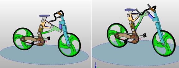

第四步:总装配:在装配环境下,添加约束,完成之后,可以采用动态仿真的功能动态拖拽相关部件进行造型的变化:
如果对于整体尺寸需要更改,或者是变更,可通过修改整体的结构草图来控制实现。

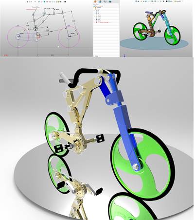

第五步:最后就是渲染的环节了,这次渲染使用的是中望3D集成的外挂Keyshot,直接点击命令就能从中望3D中就将模型提取到Keyshot中进行材质、灯光、背景等的添加,并完成渲染图的输出,至此也完成了全部的设计,一气呵成。如下图:
