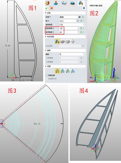

 1.首先在XZ面绘制草图1,如图1;将草图1向两侧各旋转40度,如图2;在XY面插入草图2,绘制如图3所示的图形,用拉伸——减运算拉伸草图2,效果如图4。

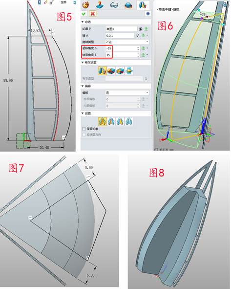

2.接着在XZ面绘制草图3,如图5;将草图3向两侧各旋转35度,如图6;在XY面插入草图4,绘制如图7所示的图形,用拉伸——减运算拉伸草图4,效果如图8。

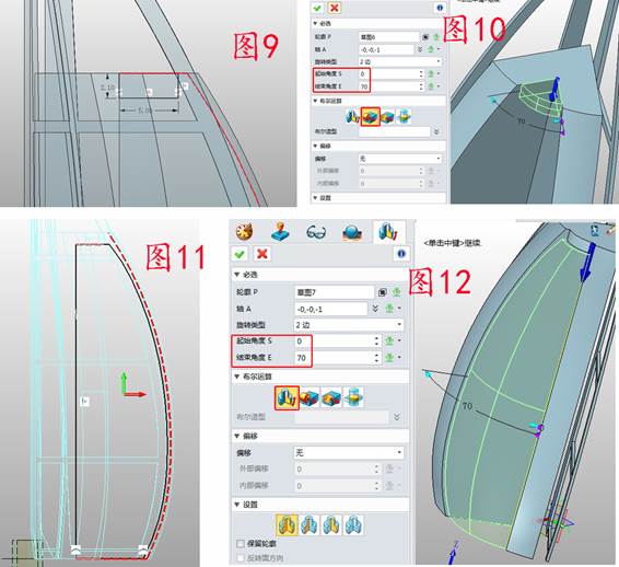

3.在模型内槽表面插入草图5,绘制如图9所示的图形;将草图5旋转70度,数据如图10;在相同的位置再次插入草图6,绘制图11所示的图形并旋转,数据如图12。

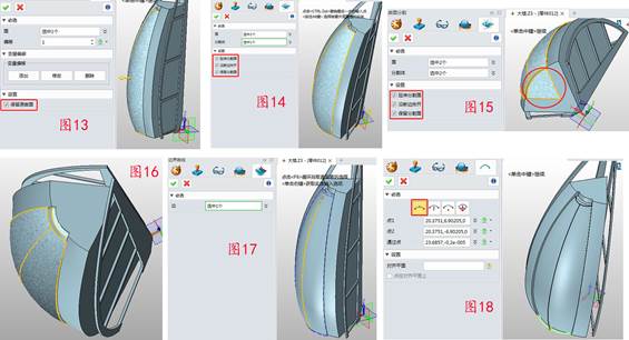

4.点击曲面——面偏移,把图13所示的面向外偏移一定距离;点击曲面——曲面分割,面选择偏移后的面,分割体选择XZ面,如图14;再次应用曲面分割,面选择偏移并分割后的两个面,分割体选择图15所圈定的面以及其对应的顶面(图16所示);点击线框——边界曲线,提取图17所示的黄色曲线,并将弧面隐藏;点击线框的弧线工具,如图18,用三点方式绘制弧线。在这点上我不得不赞叹中望3D的曲面建模功能真的很快捷方便,大大提升设计师的效率。

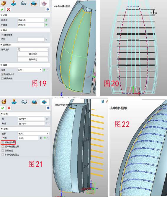

5.点击曲面——U/V曲面,如图19所示组弧面;在YZ面插入草图7,绘制图20所示的线段,注意数量和间距,大体差不多即可;点击曲面——曲线分割,面选择弧面,曲线选择草图7如图21,注意在沿曲线炸开前打勾;隐藏多余的弧面,效果如图22。对比其他三维设计软件,中望3D一点不逊色,在U/V曲面上让设计师用得非常得心应手

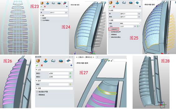

6.在YZ面插入草图8,绘制一组弧线,如图23,注意位置;点击曲面——炸开,选择图24所示的曲面,将其炸开,目的是分离这个面;点击曲面——曲线分割,面选择分离后的弧面,曲线选择草图8,如图25,注意在沿曲线炸开前打勾;隐藏多余的曲面,如图26;点击曲面——直纹曲面,照图27所示修补曲面,效果如图28。

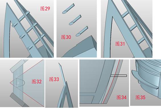

7.在XZ面插入草图并拉伸出三个圆柱,效果如图29,在XY面插入草图,然后用拉伸的减运算修建三个圆柱,效果如图30、31;同理依据图32的草图拉伸出柱体,并修剪,如图33;在XZ面插入草图9,绘制图34所示的图形,用旋转工具左右各旋转35度,效果图如图35。

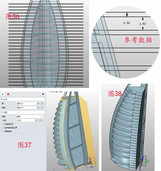

8.这一步骤的目的是把楼体分割开来便于上颜色。在YZ面插入草图10,绘制一组平行线,参考图如图36;点击曲面——曲线分割,利用草图10把楼体进行分割,如图37,注意,选择面的时候可以把过滤器置为“造型”,直接点击楼体即可选中所有的面,效果如图38。

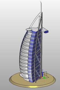

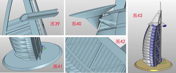

9.由于篇幅限制,图39——图42的几个细节部分就不详细介绍了,也是用常用的工具实现的,比较简单,可以当做练习自己做一下,不清楚的地方可以在论坛上交流。用视觉样式的面属性对模型各个部位上色,最终效果图如图43。
 经过以上的操作设计步骤,迪拜酒店模型的三维建模就大功告成了。这个作品比较简单,只用到草图、拉伸、曲面建模等功能,整个流程非常得心应手,流程快捷。通过这次迪拜酒店模型的设计,加深我对中望3D的认识,从而对中望3D的其他功能更加期待,接下来我还会用中望3D尝试完成其他作品的设计,和各位学弟学妹共同分享!
