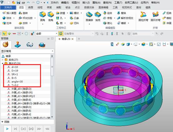

1. 对于客户经常需要修改的参数进行有效的整理,总结出决定轴承模型的所有变量参数。当然这里建议在规划变量参数时,变量参数可以设置得多一些,这样后续修改模型的自由度也会大一些。理论上可以将所有的参数都设置为变量,但一般是不需要这么做的。这些变量的名称也可以设置成中文。如下图所示:

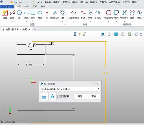

2. 在绘制图形时,对于一些不是变量的数值,就需要设计师通过表达式来进行简单运算,得出数值。如下图所示:

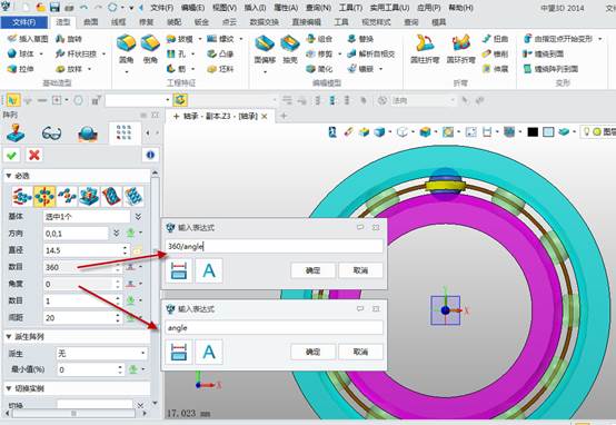

3. 在这个案例中,大小及位置尺寸,都如上图的方法使用变量来进行计算。同时在阵列时,也可以使用变量参数轻松快捷进行控制。如下图所示:

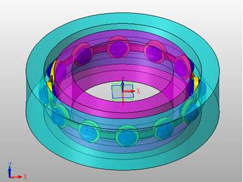

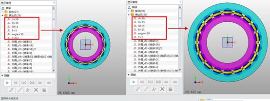

4. 只要变量设置正确,参数运算正确,在中望3D中创建出来的轴承模型就可以快速进行修改变更了。如下图所示:
