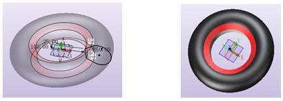

(1)根据设计的尺寸画出车胎草图并用旋转命令得到车轮的基本外形,见以下图1;

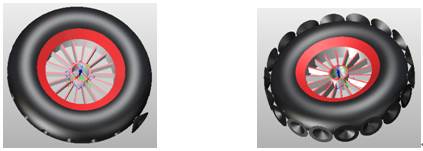

(2)画出车副的草图并用拉伸命令完成车副的绘制,再用阵列完成轮胎,见以下图2;

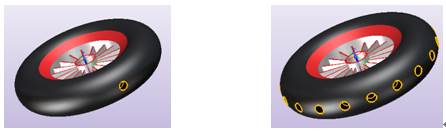

(3)建一个与轮胎相切的面,在新建的面上画出与吸附爪相配合的孔的外形用拉伸画出孔,再环形阵列完成吸附车轮的制作,见以下图3;
(4)画出吸附爪的草图用旋转命令完成,再用拉伸切除中间的通孔,见以下图4;

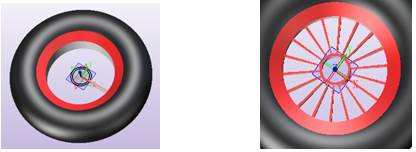

(5)新建一个装配,把吸附爪和吸附车轮组装起来,完成吸附车轮组件的制作,见以下图5;

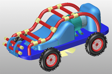

2、其余部分的绘制,使用了旋转、放样、扫掠、拉伸等命令绘制完成,见以下图6;
车轮设计完成,接着设计的是车架。车架是所有其他零部件设计的参考,在车架上定好各部件的位置后,依据些位置分布来确定动力元件、防护壳、防护栏、水箱及钢结构等部件的尺寸大小。动力元件设计好后再根据其大小设计动力元件盖子。接着根据钢结构的大小来设计防护套和连接件的大小,在完成大体的外形后再根据需要逐步完善螺钉、轴等必要的细小零部件。最后完成了吸附式墙体清洁机器车的设计。
