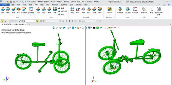

自行车是我们日常生活中的普通交通工具,作为一名用三维设计软件进行三维建模设计的在校学生,能发挥创意思考是一件有趣的事情,所以我在想能不能设计一款概念三轮车呢,在大街上骑着这样的三轮车会不会很拉风呢?如下图所示为我运用三维CAD软件中望3D设计的概念三轮车:
用中望3D轻松绘制概念三轮车
该概念三轮车采用全绿色设计,看起来更加符合国家绿色节能环保的理念,另外它采用小轮设计,很适合在城市路面行驶,最重要的是它采用反三轮布局,前边为两个从动轮,后边为驱动轮,看起来是否“高大上”呢,这就是我的创意——概念三轮车。很早以前就从报道中知道三维CAD软件中望3D建模功能强大,操作界面简单,因此用三维设计软件中望3D进行我的创作过程,下面我就作为一个三维软件设计老手,选择概念三轮车后轮零件的车轮作为演示例子,为大家讲解如何用三维CAD软件中望3D快速建模设计:

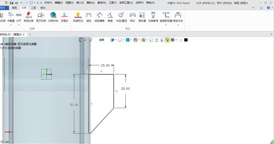

 第一步,轮胎的绘制。选择XY平面插入草图,绘制轮胎的截面草图,如下图所示(图中已给出尺寸):
用中望3D绘制轮胎的截面草图

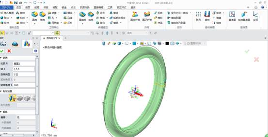

在这里要注意圆弧的绘制中位置的确定。完成草图绘制后退出,选择旋转命令,完成轮胎的绘制,如下图所示:
完成轮胎的绘制

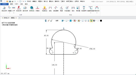

第二步,轮胎盘的绘制。选择XY平面插入草图,绘制如下图所示的轮廓:
绘制轮胎的轮廓
然后点击退出,选择旋转命令完成轮胎盘的绘制。
