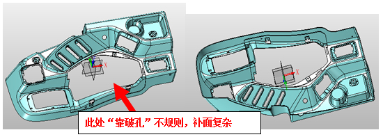

分模过程的重点是分型面的创建。分型面的创建方法主要有两种,分别是自动分模工具提取分型面和一般的曲面构建方法创建分型面。在三维CAD中望3D模具设计中,利用已有的产品模型,通过建立模具装配模型、设置收缩率、脱模斜度检查、区域定义、补孔、分型面设计、拆模等过程,可以快速完成模具成型零件设计,最后通过模架系统及标准件的调入完成整套模具的设计。在整个设计过程中,如果采用”硬砍”分型面的设计,会花太多的时间在补”靠破孔”上,而中望3D的自动分模工具为此提供了强有力的解决方案,可以先不进行补”靠破孔”,直接进行分模。我们用以下案例来展示中望3D自动分模功能,产品图如下:
中望3D自动分模
产品分析:1.产品分型面不规则;2.产品“靠破孔”多,且不规则,补面复杂.。

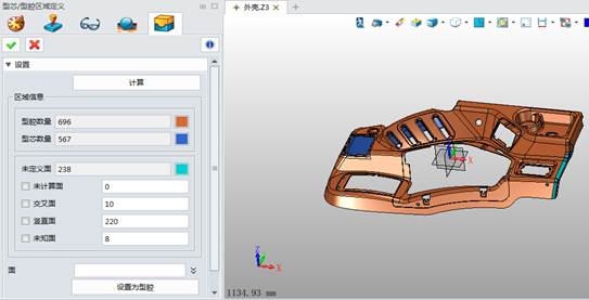

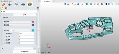

1.首先,定义区域,即用颜色区分上下模,如下图所示:
中望3D定义区域
2.选择“计算”,并选择开模方向“Z”轴方向,系统自动计算上下模区域,计算结果如下:
中望3D系统自动计算上下模区域

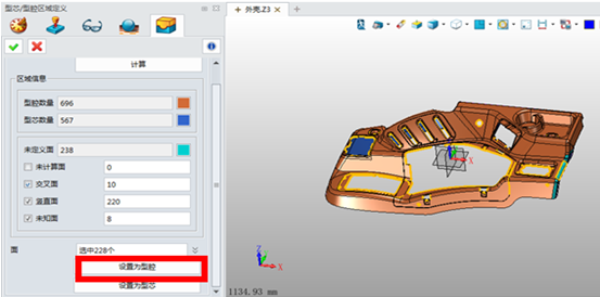

3.根据实际情况定义“竖直面”“交叉面”和“未知面”,这里全部定义为“型腔”区域,如图:
定义“竖直面”“交叉面”和“未知面”

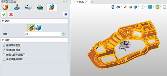

4.对产品进行“分离”,析出上下模型腔面,为模具分型面做准备:
 对产品进行“分离”

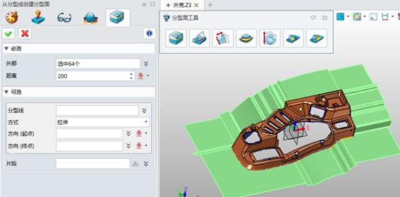

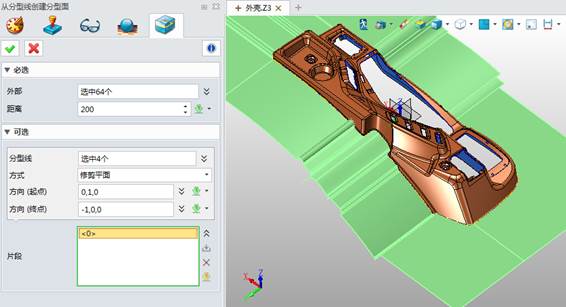

5.做模具分型面,根据模仁的大小来定分型面的距离:
做模具分型面
6.更改拐角处不合理的分型面,如图所示:
7.选择不合理的分型面处的曲线,按“修剪平面”的方式设置参数,改进后的分型面如图所示:

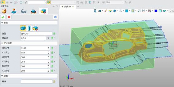

8.创建“工件”,即定义模仁的尺寸,如图参数设置:

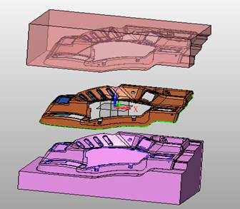

9.最后一步拆模,分开上下模仁,“工件”选择上一步创建的“工件”,“分型”选择创建的“分型面”,确认。
