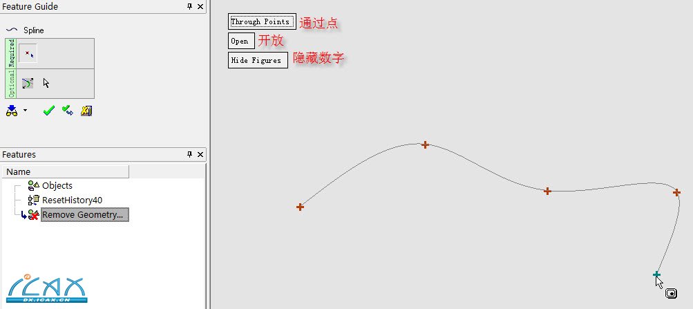

以点来构建SPINE曲线
以点来做SPLINE线很好做,依次选取该曲线要通过的点就行了,系统会按你所选择的点自动连成一条SPLINE线

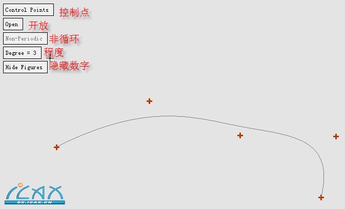

通过点的选项可改为控制点,得到的就是完全不同的曲线,这条曲线以选取的点来控制,并非通过这些点
如果是选开放的选项,选择的第一个点与最后一个点会是这条线的起点与终点,而中间这些点均为控制点。
如果是选封闭的选项,所选择的第一个点将会是这条线的起点,同时也是终点,而其它所有的点均为控制点。
开放与封闭选项:决定这条线是一条开放线,还是一条首尾相接的曲线。

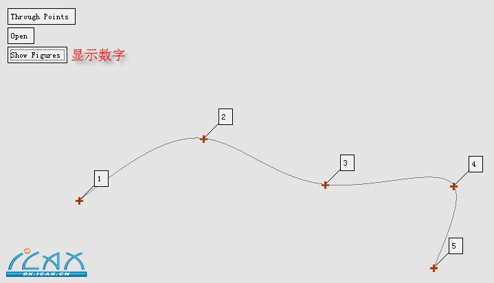

显示数字:显示选择点的时候的顺序,如下图:

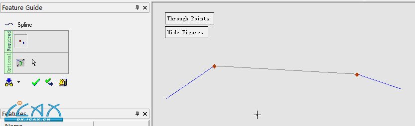

以上所说的,只是任意点来绘制SPLINE曲线,当我们需要确定点来选择的时候,如下图,要选择这两线曲线的端点来绘制一条SPLINE线,且要求做出的SPLINE曲线是这两直线的平滑过渡(也就是要求做出的SPLINE曲线的两端的斜率与两直线的端点斜率相同)。
选择两条线的端点,我们可以看到,现在系统显示的两点连成的直线,而不是平滑曲线SPLINE

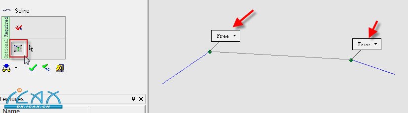

如何做到使这条SPLINE线两端的斜度与所选的两条线的端点斜率相同呢?请看下面的选项
点击红框处的指令,会看到所选的两个点上会有选项框显示出来
我们来看看这几个选项

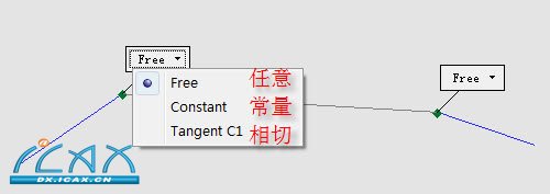

任意:不定义点的斜率
常量:以引导方向设定该点的斜率
相切:与所选的点的曲线相切

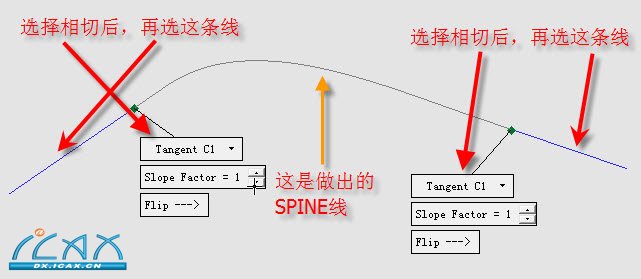

改成相切,效果如图:
如果选常量的话,那么就会出现引导方向的菜单了。
