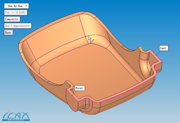

组合曲线——一个接一个
第二种方法---一个接一个:这个方法比较简单,直接依次点选所要的曲线就可以了,这只是其中一个用法,另一个用法是一个接一个的方法可以自动裁剪与延伸
如图,我们要做出高亮部份的曲线
选择第一条曲线,然后依次选择相邻的曲线,一条接一条选下去,直至如图所示的终止曲线(当然,我们也可以用串联,直至选完如图所示的曲线后我们切换到“一个接一个”)

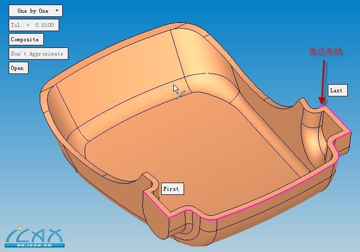

此时,指令的状态切换到“一个接一个”,再选择最后一条曲线
然后将open的选项改为close,即开放改为封闭
我们可以看到,下图中的曲线自动闭合了
