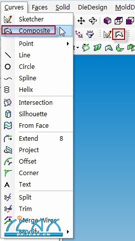

组合曲线是Cimatron的一大特点,用于将多条曲线串联,作为其它功能的附属使用。
以下是组合曲线里的选项
串联:定义串联的起始曲线与串联方向,再选择终止的曲线,系统会自动按起始的曲线与方向一直到终止曲线,找出最短的路径,将所选的曲线连成一条组合曲线。

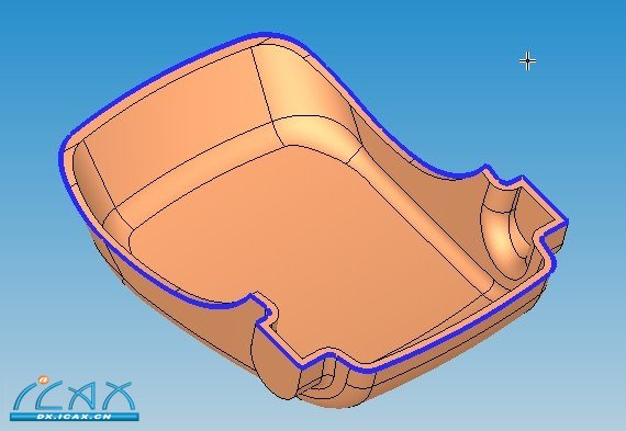

注意看下图,我们现在要将外此工件的外围连成一条组合曲线(高亮显示的部份)
要做成此组合曲线的方法有很多种,我们一个个来叙述。
