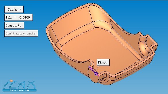

组合曲线——串联
第一种方法----串联,任意选择一条外边界为起始线(即第一条曲线)
如果此时我们选择相邻的那条曲线,我们看看,会出现什么情况
我们可以看到,系统会自己选择这个面的一圏曲线
而这根本不是我们想要的结果,回到选择起始线的状态
*小技巧:如果发现选择的曲线不正确,不是所想要的结果,只要在想要保留的那条线上再次点击,就会回到正确的状态

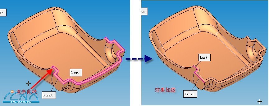

现在,我们再继续点击其它的外围边界线,不必每条线都点击,只要保证系统在有分岔的地方不要有歧意就行了,如果发觉选错,再点正确的线换回来
这才是我们想要的结果,如图所示。
