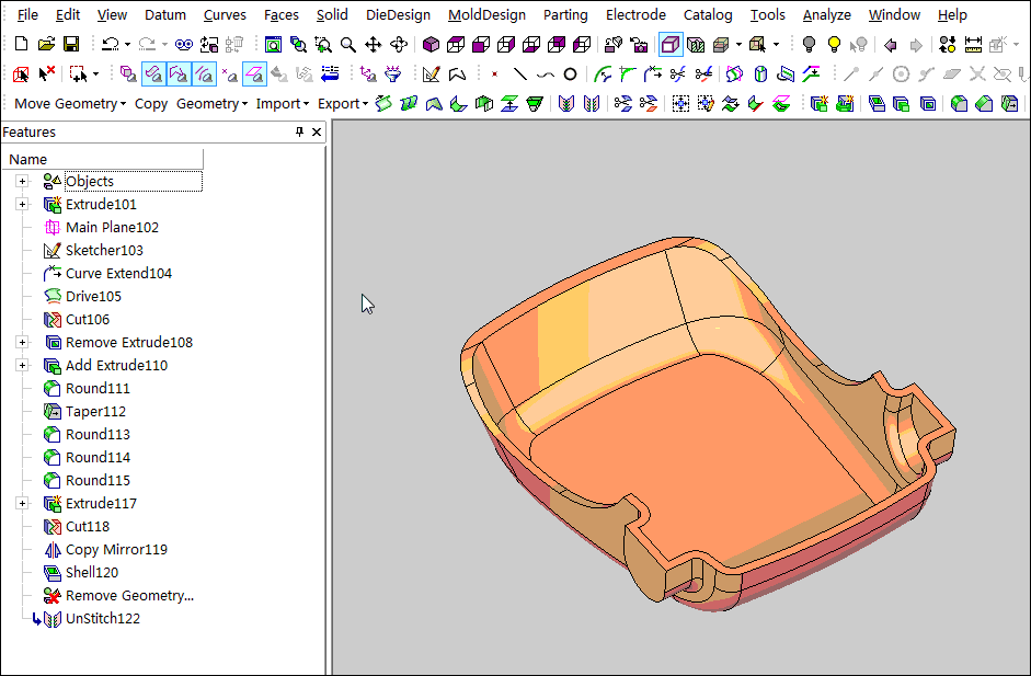

当图素是一个开放实体时,而我们又正好想将这些开口边做成一个组合曲线,那么就可以用到这个指令了

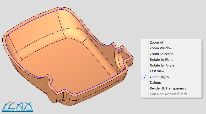

先用击鼠标中键与右键查看工件中的开口边界

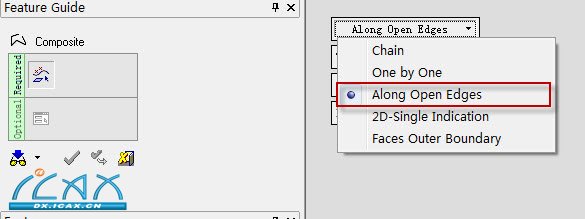

此时,用组合曲线中的“仅开放边界”指令,就可以轻松做出这一圈组合曲线了
注意:用这个指令时,非开口边界是选不上的。
