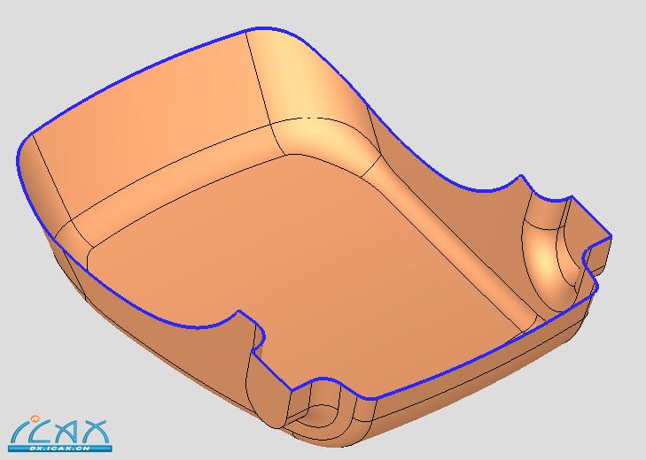

组合曲线——曲面最大外边界
第五个方法—曲面最大外边界
此指令在对做多曲面外边界的外围线时,比任何何方法都方便。不需选线,只需选择曲面即可,系统会针对所选曲面,自动提取外围边界
如图,要做出高亮显示部分的外边界

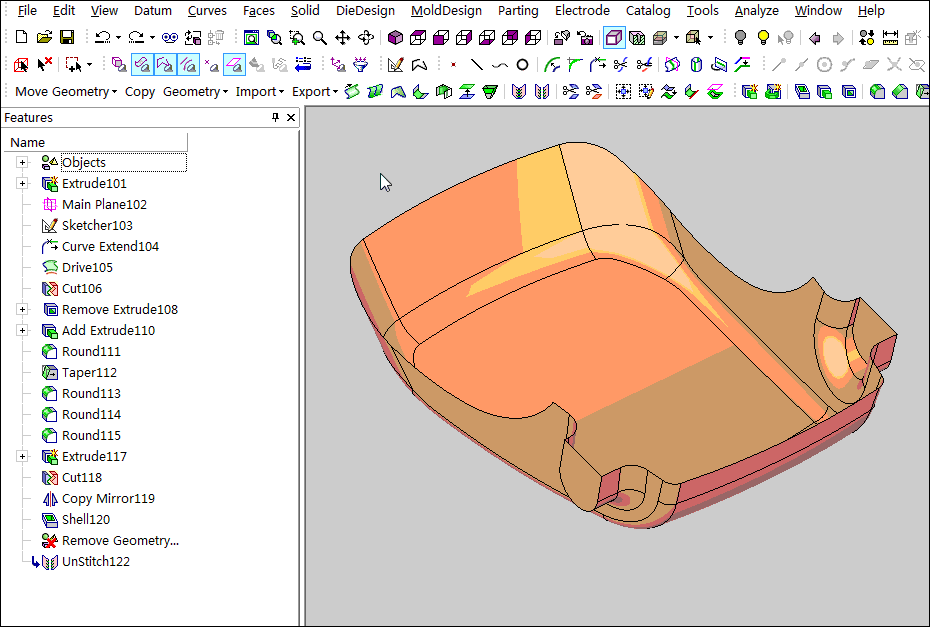

操作步骤是:
组合曲线是Cimatron造型设计中使用频率非常高的指令,一定要非常清楚的明白每一个指令的意思,熟练每一种操作。对今后的造型设计是非常有帮助的。
