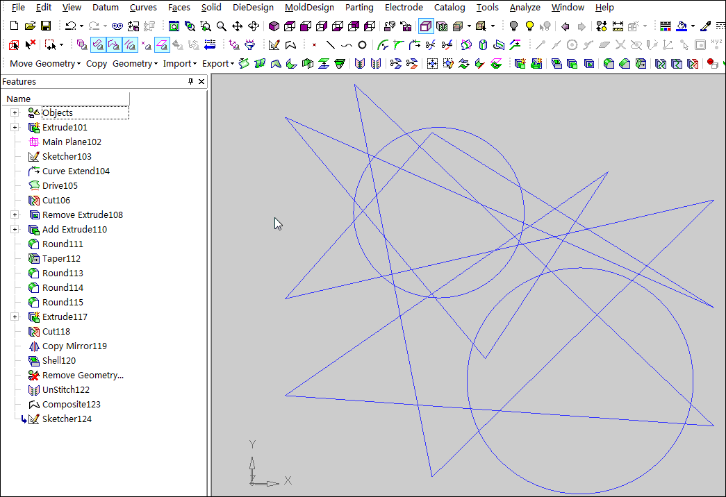

摘要: 以点来构建SPINE曲线以点来做SPLINE线很好做,依次选取该曲线要通过的点就行了,系统会按你所选择的点自动连成一条SPLINE线通过点的选项可改为控制点,得到的就是完全不同的曲线,这条曲线以选取的点来控制,并非通过 ...
组合曲线——2D平面上的单一范围
第四个方法---2D平面上的单一范围
当一些线条杂乱无章的时候,我们要选择想要的边界,虽说可以用“一个接一个”依次点选曲线来做,但这样太费力,这时,我们就可以使用“2D平面上的单一范围”的指令了。
如下图,要在这些杂乱无章的曲线中做出自己想要的组合曲线,用“2D平面上的单一范围”的指令就再好不过。
