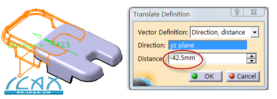

1:参考方向平移几何体 (Direction)

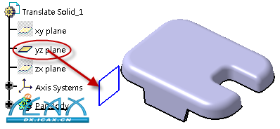

1)打开\Training Part\Part Design\Translate Solid_1.CATPart文件,单击转换工具栏里的平移几何体,选择 yz plane平面特征,如下图。
2)输入距离-42.5mm,单击确认完成。

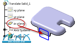

3)再次单击平移几何体指令,选择 zx plane平面特征,如下图。
4)输入距离-32.5mm,单击确认完成。

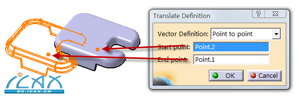

2:参考点平移几何体

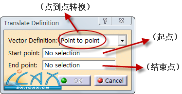

1)打开\Training Part\Part Design\Translate Solid_2.CATPart文件,单击转换工具栏里的平移几何体 ,弹出定义对话框,在转换类型里选上点到点转换,如下图。
2)起点选择“PartBody”结构树下面Point.2 点特征,结束点选择“PartBody”结构树下面Point.1 点特征,单击确认完成。

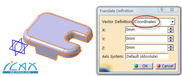

3:通过修改坐标值移动几何体

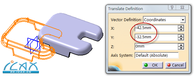

1)打开\Training Part\Part Design\Translate Solid_3.CATPart文件,单击转换工具栏里的平移几何体,弹出定义对话框,在转换类型里选上坐标转换,如下图。
2)修改数值X:-42.5mm  Y:-32.5mm,单击确认完成。

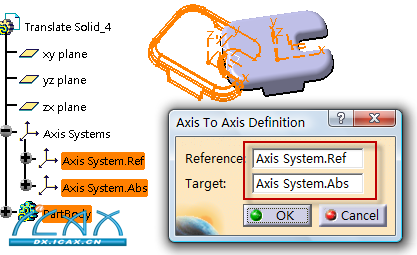

4:轴到轴转换
1)打开\Training Part\Part Design\Translate Solid_4.CATPart文件,单击平移几何体图标的右下角三角符号,弹出子工具栏,选择轴到轴指令,弹出保留警告信息,选择是,选择否,指令将退出,如下图。
2)选择Axis System.Ref 坐标系为参考坐标,选择Axis System.Abs 目的坐标,单击确认完成。
