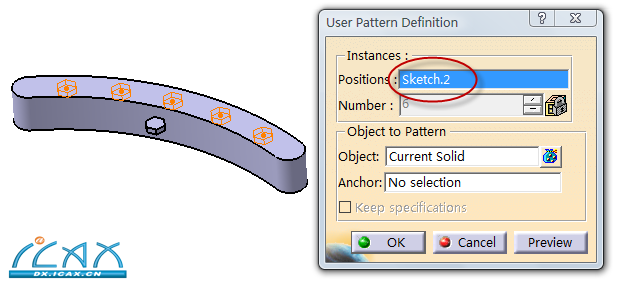

3:用户阵列 (User Pattern)
1)打开\Training Part\Part Design\User Pattern Solid.CATPart 文件,单击用户阵列指令,选择 Sketh.2 特征,单击确认完成,系统快速参考草图里面的点个数复制多个实例。如下图

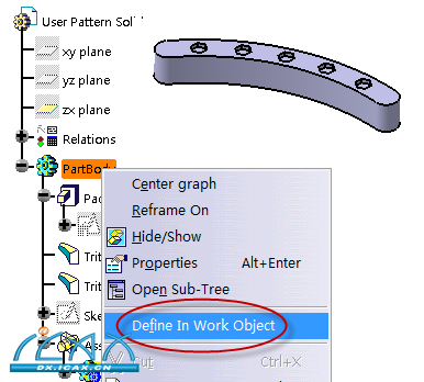

2)选上结构树的PartBody几何体,单击鼠标右键定义为当前工作对象(Define In Work Object),完成实例阵列,如下图。
