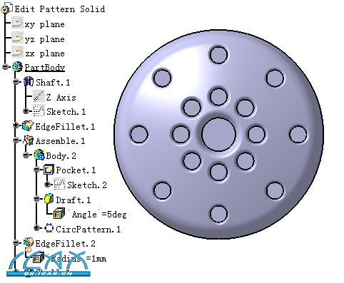

1)打开\Training Part\Part Design\Edit Pattern Solid.CATPart文件,如下图。
2)快速双击CircPattern.1 圆形阵列特征,选择我们要删除的部分阵列实例,用鼠标单击相应的点,单击确认完成修改,如下图。
