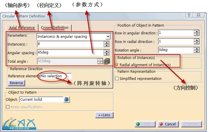

阵列(圆阵列)
2:圆形阵列 (Circular Pattern)
1) 参数方式(Parameters)
A) 实例和总角度 (Instance(s) & total angle):实例个数&总角度
B) 实例和角度间距 (Instances & angular Spacing):实例个数&角度间距
C) 角度间距和总角度 (Angular spacing & total angle):角度间距&总角度
D) 完整径向 (Complete crown):输入实例个数,完整径向
E) 实例和不等角度间距 (Instances & unequal angular spacing):实例个数&不等角度间距

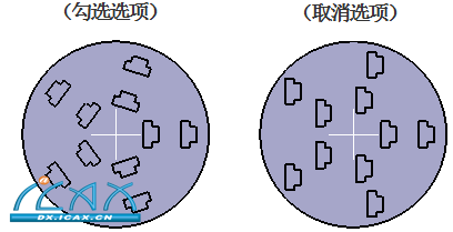

2)方向控制(Rotation Of Instance(S))
勾选选项后,实例方向对齐径向方向,取消勾选将保持当前方向。
3) 径向定义 (Crown Definition)
A)径向实例个数&总长(Circle(s)&crown thickness)
B)径向实例个数&间距(Circle(s)&circle spacing)
C)间距&总长(Circle spacing&crown thickness)
