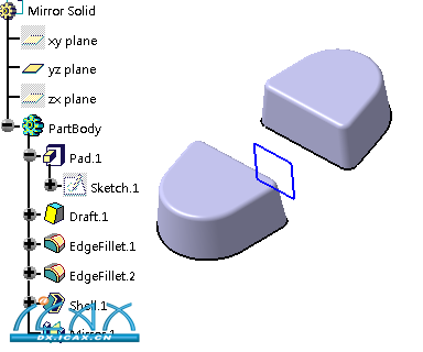

1:不保留原来的
打开\Training Part\Part Design\Mirror Solid.CATPart文件,单击平移几何体图标的右下角三角符号,弹出子工具栏,选择镜像指令,弹出保留警告信息,选择是。弹出定义对话框,选择 yz plane 平面作为镜像平面,单击确认完成。

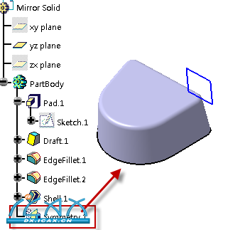

2:保留原来的
打开\Training Part\Part Design\Translate Solid_1.CATPart文件,单击转换工具栏里的镜像何体,选择 yz plane平面特征,单击确认完成。
