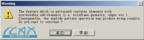

1)打开\Training Part\Part Design\Explode Pattern.CATPart文件,如下图。
2)选上RectPattern.1 矩形阵列特征,右键选择分解阵列。
3)出现警告信息,选择是。
4)完成阵列分解,结构树将创建多个凹槽特征。
