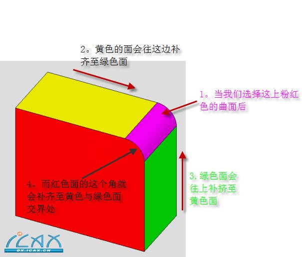

这个指令的意思是:将所选择的实体面移除,并且与之相邻的面自动拓补
如下图所示:

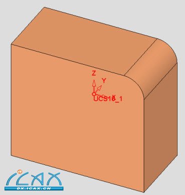

一个矩形体,在一条边上倒了个圆角,如果要将这个圆角面去除,就可以用到这个“移除&延伸”指令了
具体操作步骤是这样的:

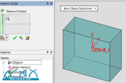

启动移除&延伸指令
选择不要的曲面
注意:在选面的时候有个原则,用户一定要自己明确的知道,哪些面是可以自动拓补的,哪些面不能,也就是说,你要知道哪些面经过延伸后,能够与其它面相交,能够让系统自动裁剪。
效果如下图
我们来分析一下它的拓补过程
