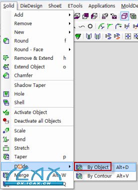

实体对分
实体对分分为两部分,一是实体对实体的分割,二是实体以轮廓来分割
实体的对分、切割、都有一个最大的前提,那就是要分割、切割的两个或多个实体一定要有相交部分,也就是说一定要是相交状态,否则,操作失去意义,也不会成功。
实体对实体分割
以分割体对被分割体进行分割,完成后,分割体保持原有形状不变,被分割体分为多个部分

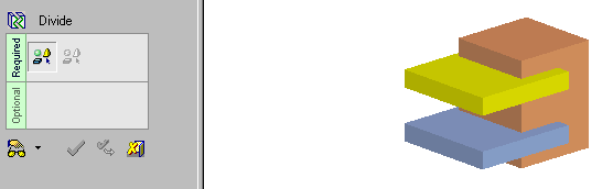

来看下面的动画
我们一步步来解析动画中的动作:
1.        如下图所示,粉红色体是被分割体,淡蓝色与深蓝色体是分割体
2.        选择粉红色的被分割体,并中键确认选择
3.        再选择淡蓝色与深蓝色的分割体
4.        确认操作之后,粉红色的被分割体就被分割成三部分了
