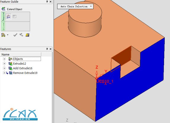

延伸实体--替换面

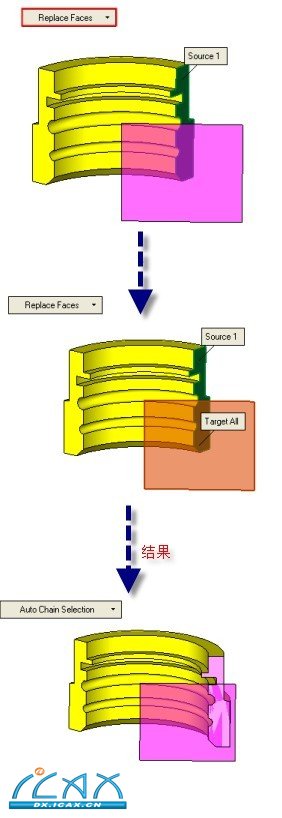

实体面替换:将选择的曲面用一个曲面来替换,以达到简化实体的作用
来看下面的图例,要将粉红色的面用蓝色面来替换
操作步骤是:
先选择粉红色的面
确认选择之后,选择替换面指令
然后再选择蓝色面,确定。结果如下图

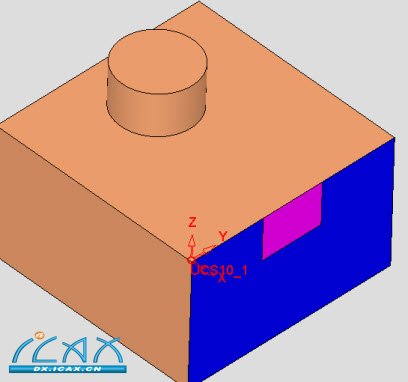

再看下面替换面的例子
例1:
例2
Cimatron不单只支持一个面对一个面替换,也支持多个面对多个面替换,看下面的例子
例3
