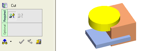

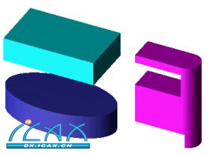

实体切割
与实体对分有小小的区别,实体对分时,被分割体虽然被分成几个部分,但总的体积不会发生变化,但切割却不同,被切割体与切割体相交的部分,会被删除。
还是以刚才的图为例
解析动作:
1.        选择粉红色的被切割体,中键确认选择
2.        再选择淡蓝色与深蓝色的被切割体
3.        确认操作后,效果如下图,粉红色体上的相交部分被切除
切割操作的切割体不一定是实体,曲面或基准平面都行
