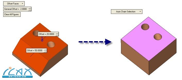

延伸实体--偏移面

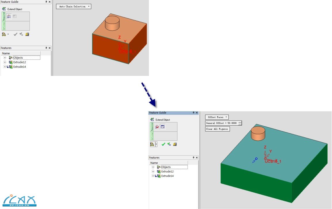

偏移面:将所选择的实体面进行偏移,其它相邻面相对应的拓补,如下图所示:

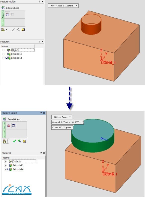

同理,如果选择的是上面的圆柱面,那么效果是:

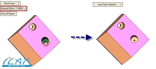

再看下面的偏移面的例子
例1
例2
不管是偏移还是移动后,实体依然还是一个实体
