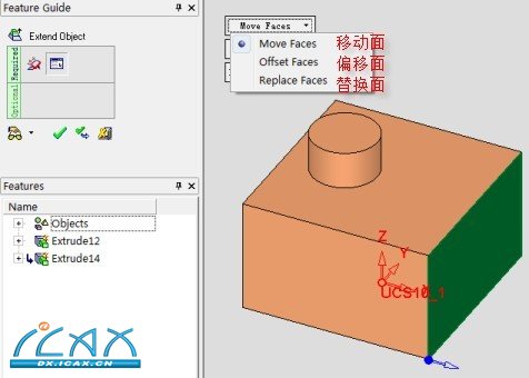

延伸实体--移动面
这个延伸实体指令里,包括了移动实体面,偏移实体面,实体面替换三部分

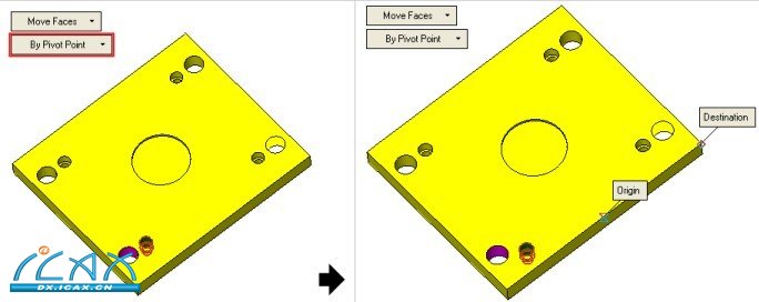

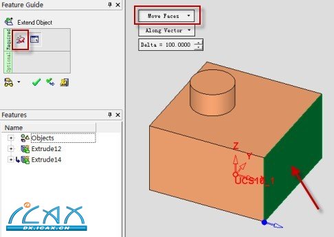

先来看移动实体面,启动延伸实体指令,并点选如图所示的曲面
注意Move faces那一项,此处是可以更改的

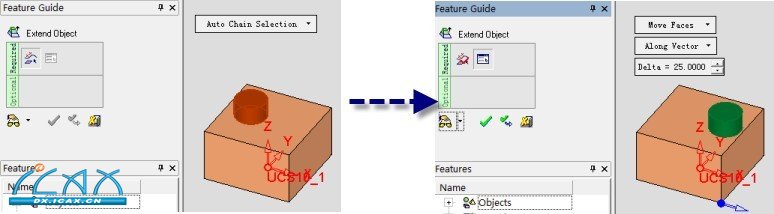

移动面:将所选择的实体面按指定方向移动,其它相邻面作对应的延长,如下图所示:

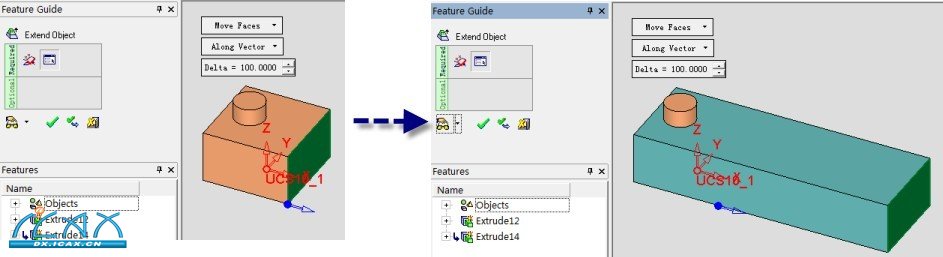

同理,我们如果选择的是矩形体上面的圆柱面,那么对之移动的结果就是:
再看下面的例子
