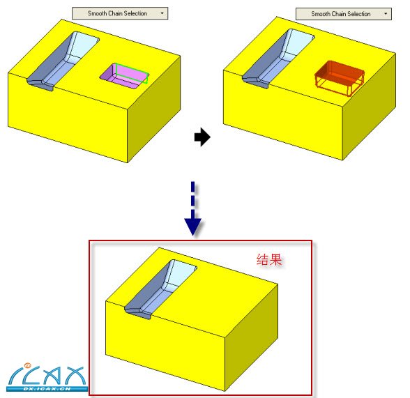

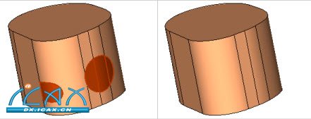

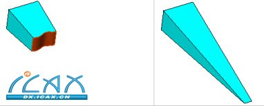

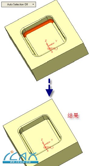

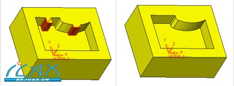

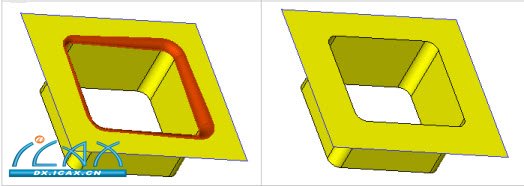

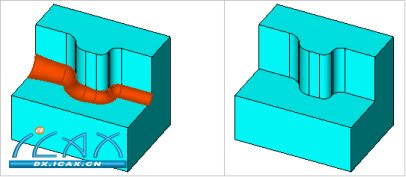

摘要: 实体移除引伸这个指令的意思是:将所选择的实体面移除,并且与之相邻的面自动拓补如下图所示:一个矩形体,在一条边上倒了个圆角,如果要将这个圆角面去除,就可以用到这个“移除延伸”指令了具体操作步骤是这样的: ...
实体移除&引伸实例
好好善用这个指令,将会在造型设计中起到非常大的作用。
