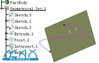

打开\Training Part\GSD\ Object Repetition.CATPartt文档,如图4-143所示。

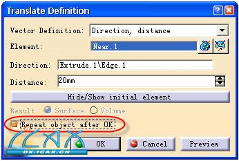

双击特征树上的“平移.1(Translate.1)”,出现“平移定义 (Translate Definition)”对话框,开启“确定后重复创建对象 (Repeat object after OK)”(如图4-144所示),然后单击“确定 (OK)”。
图4-144
确定后出现“对象复制 (Object Repetition)”对话框,如图4-145所示。在“实例(Instance(s))”对话框中输入相应的个数,这里输入5然后单击“确定 (OK)”。平移对象重复创建了5个元素,每个元素的距离都为平移“距离 (Distance)”值的倍数,参考图4-146所示。
