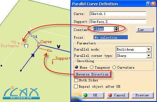

3)反转方向和值。用户可通过萤幕中的方向箭头以反转方向,这样有效代替单击对话框的“反转方向 (Reverse Direction)”按钮;在输入值的对话框右侧,系统都为用户提供一个微调按钮,用户可通过微调按钮或直接拖动萤幕中的句柄来更改输入值,如图4-150所示。
图4-150
