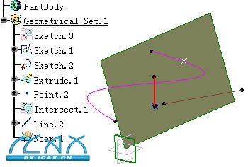

双击特征树上的“相交.1(Intersect.1)”,出现“相交定义 (Intersection Definition)”对话框;激活(选中)“第二元素 (Second element)”选项,在特征树上或 3D 几何图形中选择“草图.2(Sketch.2)”,用它替换“草图.1(Sketch.1)”作为“第二元素 (Second element)”,然后单击“确定 (OK)”。出现“多重结果管理 (Multi-Result Management)”对话框,“指向元素(Pointing element)”列表框内显示“线.2(Line.2)”的特征信息,“相交.1(Intersect.1)”元素在3D 几何图形和特征树中加亮显示;“线.2(Line.2)”特征在特征树上以待更新的状态显示,如图4-129所示,这充分的表现了“线.2(Line.2)”特征与“相交.1(Intersect.1)”之间的关联。
图4-129

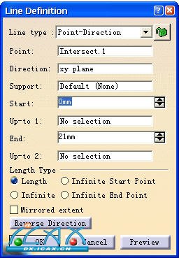

双击“指向元素(Pointing element)”列表框中的“线.2(Line.2)”以重定义该特征,“直线定义 (Line Definition)”对话框打开,如图4-133所示。图4-133列出了“线.2(Line.2)”特征的构建类型为“点-方向 (Point-Direction)”,然而“点(Point)”的参考元素就是特征“相交.1(Intersect.1)”。
图4-133
激活“点(Point)”选项,在特征树上或 3D 几何图形中选择“点.2(Point.2)”,用它替换“相交.1(Intersect.1)”作为“点(Point)”的参考元素,然后单击“确定 (OK)”。在“多重结果管理 (Multi-Result Management)”对话框中,不再存在指向元素。

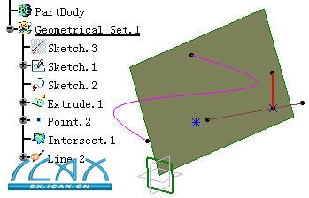

接下来用户选择一种要保留的结果,这里选择“使用近接命令保留一个子元素 (keep one sub-element using the Near command ) ”方式并选择“YZ平面(YZ plane)”作为近接的参考元素 ,“近接 (Near)”特征创建,特征标识也相应的列于特征树上;“线.2(Line.2)”特征也相应被修改,操作完成的结果如图4-134所示。
图4-134

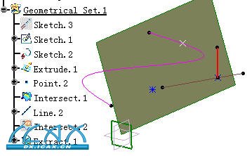

单击“相交 (Intersection)”指令,出现“相交定义 (Intersection Definition)”对话框以及“工具控制板 (Tools Palette)”。有关“工具控制板 (Tools Palette)”的更多信息,请参考第一章基础指南中的相关内容。选择“拉伸.1(Extrude.1)”为“第一元素 (First Element)”,“草图.2(Sketch.2)”为“第二元素 (Second Element)”,被选定元素在3D 几何图形和特征树上被加亮显示,如图4-135所示。
图4-135
单击“确定 (OK)”。出现“多重结果管理 (Multi-Result Management)”对话框,如图4-130所示。该对话框提示结果由两个未连接的子元素构成,并询问用户需要保留子元素的方式:

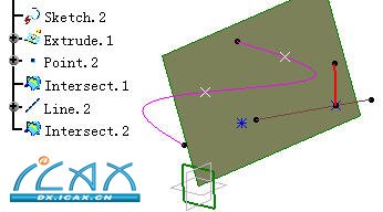

a.使用近接命令保留一个子元素 (keep one sub-element using the Near command )
选择使用近接命令保留一个子元素 (keep one sub-element using the Near command )然后单击“确定 (OK)”。出现“近接定义 (Near Definition)”对话框,“多重元素 (Multiple Element)”字段中会自动填入相交元素;选择“草图.2(Sketch.2)”的端点作为“参考元素 (Reference Element)”,相关元素被加亮,参考图4-136所示; 单击“确定 (OK)”,“相交 (Intersection)”与“近接 (Near)”特征创建,该特征标识列出在特征树上(注意,此时“近接 (Near)”特征的父特征“相交 (Intersection)”元素自动被隐藏,结果如图4-137所示。更多关于近接 (的描述请参考“近接 (Near)指令的描述。

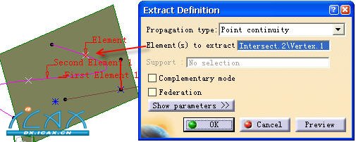

b.使用提取命令保留一个子元素 (keep one sub-element using the Extract command )
选择“使用提取命令保留一个子元素 (keep one sub-element using the Extract command )”然后单击“确定 (OK)”。出现“提取定义 (Extract Definition)”对话框,在两个未连接的子元素中选择一个需要保留的元素(这里选择靠近YZ平面中的一点,选中该点的信息被自动填入“要提取的元素(Element(s) to extract)”对话框中,参考图4-138所示;单击“确定 (OK)”,“相交 (Intersection)”与“提取 (Extract)”特征创建,该特征标识列出在特征树上(注意,此时“提取 (Extract)”特征的父特征“相交 (Intersection)”元素自动被隐藏,结果如图4-139所示。更多关于提取的描述请参考“提取 (Extract)”指令的描述。

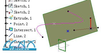

c.保留所有子元素 (keep all the sub-elements )
选择“保留所有子元素 (keep all the sub-elements )”然后单击“确定 (OK)”。“相交 (Intersection)”特征创建,该特征标识列出在特征树上,如图4-140所示。
